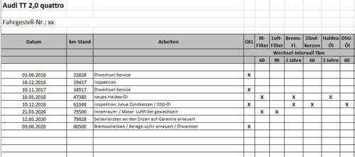

@Kay90 schrieb am 11. Juli 2020 um 17:33:53 Uhr:
oder steht das irgendwo im Serviceplan, wo man einsehen kann wann genau in welcher Inspektion welche Wartung gemacht werden muss?
Das steht doch mehr oder weniger alles im "Scheckheft".
Ansonsten gilt: Wenn du zum Freundlichen fährst und einfach sagst: Machen se mal, was sein muss, bekommst du mal dies/ mal das ...
Je nachdem, ob der Freundliche gerade Zeit hat / Lust hat / ausgelastet ist / Ahnung oder nicht hat / Geld braucht usw. Reines Zufallsprinzip.
Ich habe daher meinen eigenen Wartungsplan (Anhang), den ich von meinem Haus & Hof-Schrauber stets unter Beistellung meiner eigenen Teile abarbeiten lasse.
Mache ich mit allen Autos älter als 2-3 Jahre seit Jahrzehnten so ... immer alles prima gelaufen. Schätze mal, ich habe damit über die Jahre locker den Wert eines VW-up eingespart.

Nachtrag:
Eine hervorragende Übersicht ist hier:
https://www.motor-talk.de/.../...9d1-b7eb-b221f010c827-i209912186.html
luftfilter alle 90.000 km ist nicht empfehlenswert.
mind 1x im jahr.
