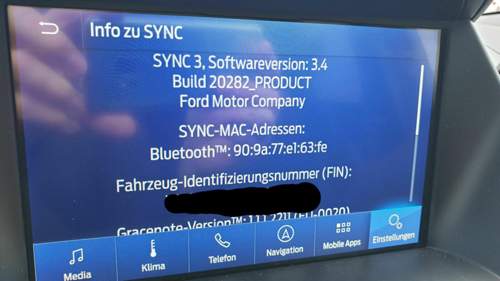

Moin,habe Sync 3.4
BULID 20282
Gracenote Version 1.1.1.2221
Kartenversion F9
Von Convers, läuft tadellos.
20210127
20210127

Top!
Darf ich fragen was Du dafür bezahlt hast?
Jo darfst Du 100 Euronen,mit allen Freischaltungen und Videoplayer .Wenn man sich auskennt kann man das sicherlich selber, a b e r ,wenn es mal nicht funzt ruf ich ihn an und es wird gerichtet.

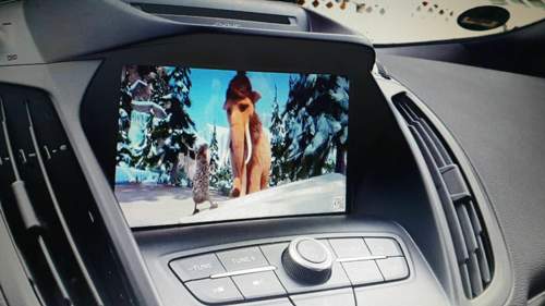

Hallo, mich würde der Video Player interessieren. Was kannst du da anschauen und wie sieht das auf dem Display an. Kannst du bitte ein Foto machen. Danke.
So schaut es aus, auf dem Video kommt es noch besser rüber.
Ob erlaubt oder nicht wird nicht gefragt 🙂
20210216
20210216
20210216
Wie aktivierst du den Player. Gibt es da irgendeine Taste. Oder einfach ein Stick mit Video Datei?
Einfach den USB Stick einstecken und er wird automatisch angezeigt. Dann in Media Player auswählen und Video auswählen. Video Format MP4 und exFat. Cooles + für Sync 3.
