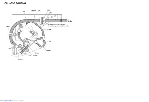

Suzukitypisch wird die Ölpumpe über die Schneckenverzahnung auf dem linken Kurbelwellenstumpf, in einem separat mit Simmerringen abgedichteten Raum (links außerhalb der Kurbellagers), über eine entsprechende Welle (Bakkelitähnlicher Kunststoff, top) angetrieben. Die Ölpumpe hat zwei Ausgänge und es führt außerhalb des Motorblockes, jeweils eine Ölleitung zum jeweiligen Kurbellager. Die Schmierung findet also nicht im Ansaugtrackt statt sondern :
Öltank - Ölpumpe - zu den Kurbellagern - durch die Kurbellager - Kurbelraum.

Übrigens : Findet die reguläre Ölzufuhr bei diesem Suzukimotor mittels zweier Leitungen, direkt auf die Kurbellager statt und wird nicht im Ansaugtrakt/Vergaser statt.

Anmerkung: Bei Suzukis CCI genanntem Getrennt Schmierungssystem muss es aber auch einen Ölschlauch geben der zum Zylinder führt, zum Zwecke der Kolben/Zyl.wand Schmierung.
Die ist i.O., korrekt angeschlossen und fördert Öl?

Oh liebe Pauliese !
Wenn’s denn eine Ölleitung zum Zylinder gäbe, wäre ich froh.
Das wäre ja das Beste wenn ich einfach so ne doofe Leitung vergessen/übersehen hätte.
Gibts für dieses „CCI“ Schmiersysten, irgend einen Plan oder Zeichnung ?
Die Schmierung die da verbaut ist, ist wie folgt :
Öltank
Kurzes Stück Leitung
Filter
Leitung weiter zur Pumpe
Zwei Abgänge
Über Rückflussverhinderungsventil zum linken Kurbellager
Über Rückflussverhinderungsventil zum rechten Kurbellager
Öl wird im Ansaug/Verdichtungstakt, von der Kurbellageraussenseite durch die Lager gesaugt.
Öl befindet sich jetzt im Kurbelraum und Kolben/Zylinderunterseite.
Im Arbeits/Vorverdichtungstakt, wird das Öl mit dem Benzingemisch über die Überströmer nach oben befördert.
Öl befindet sich jetzt auch oberhalb des Kolbens/Zylinderoberseite/Brennraum.

verhält sich die Schmierung als wie wenn die Ölzuleitung (wie herkömmlich) über Vergaser oder Ansaugstutzen erfolgen würde.
Nichts desto Trotz.
Wenn’s eine Zeichnung oder Plan davon geben würde, wäre ich sehr dankbar.
