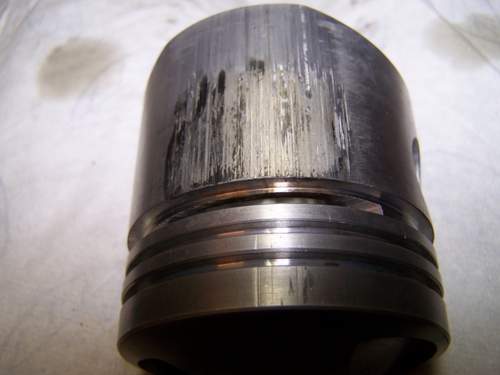

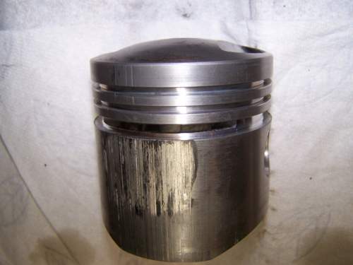

Sind an Deinen Kolben die Fresspuren auch an Vorder- und Rückseite des Kolbens,
dann schliesse ich ein krummes Pleuel aus 😉
Klemmer1
Klemmer 2

Zweieinhalb bis fünf Zehntel Millimeter erscheinen mir aber arg viel an Einbaumass.
Ich wage es fast nicht zu sagen. Aber verbaut habe 2 x „Citomerx“ und 1 x „2Extreme“.
Ein reger Austausch an Kommunikation wird wohl nicht stattfinden. Zum Einen, kann ich kein kinesisch und zum Anderen sprechen die kein bayrisch.
Wie das Original, sind sie auch alle Grauguss/LM Paarungen.

Mich wundert nur dass der Motor gut läuft wenn kalt, aber erst im Betrieb klemmt. Ein krummes Pleuel is immer krumm, auch wenn er Motor kalt ist. Aber auch da mag Wärme mit im Spiel sein.
Der Grauguss Zylinder hat keine Beschichtung wobei hohnen kein Problem ist.
Warten wir 'mal ab was sich herausstellt. Sherlock Holmes auf der Suche.
Nochmal :
Motor startet kalt wie warm sofort. Leerlauf einwandfrei stabil. Könnte man 5 Tage so laufen lassen. Erst ab Belastung und Drehzahl wird’s brenzlig .
