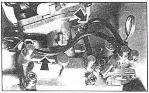

@Fashionbike schrieb am 26. Juni 2022 um 07:28:05 Uhr:
Vielleicht findest du ja noch eine Zeichnung, speziell für diesen AY 50. Ich mach mich da jetzt auch noch schlau (Vergaser - Abzweig usw).
Servus Geri,
hab' dir im Anhang das Kapitel Kraftstoff- und Schmiersystem vom Suzuki AY50 beigefügt.
In dem WHB steht sogar die Soll-Fördermenge der Ölpumpe drin und unter welchen Bedingungen diese ermittelt wird. 🙂
Gruß Wolfi
PS: Ein Schmiermangel liegt meines Erachtens im konkreten Fall dennoch nicht vor. Und das von Suzuki und auch anderen Herstellern damals empfohlene nichtselbstmischende Zweitaktöl (welches du bestimmt nicht in den Frischöltank gefüllt hast) ist auch nicht der Grund für die Fresser. 😉
Gibt es denn heutzutage keine ordentlichen Zylinderkits mehr käuflich zu erwerben, oder mußt du zwingend solche Billigkits einbauen. 🙁
Nachtrag: Hab' noch ein Foto des Ansaugstutzens eines Derbi Vamos angehängt, auf dem eindeutig nur die zwei Ölförderleitungen erkennbar sind; eine dritte Ölleitung, Abzweig o.ä. existiert bei diesem kleinen 50 ccm Einzylindermotörchen nicht.
Das widerspricht der Aussage von @Pauliese zwar nicht, erweckt jedoch beim TE Geri den Eindruck, daß der Vorbesitzerbub was verändert hat. 😁
@Pauliese schrieb am 25. Juni 2022 um 18:01:27 Uhr:
Anmerkung: Bei Suzukis CCI genanntem Getrennt Schmierungssystem muss es aber auch einen Ölschlauch geben der zum Zylinder führt, zum Zwecke der Kolben/Zyl.wand Schmierung.
Die ist i.O., korrekt angeschlossen und fördert Öl?
Ansaugstutzen
Die Schematik ist aus dem Original WHB die wie so oft schon an der bekannten Adresse gezogen werden kann.
Die Katana brauch wohl eine Sonderversorgung .🙂
Wenn mann sich die die Saarbike Schematik anschaut ist das auch zu verstehen.
Ich lag also von Anfang an garnicht so falsch.

Mein lieber Herr Kodiak !
Zu meiner völligen Enttäuschung, muss ich jetzt meinen Baseballschläger wieder in die Ecke stellen.
Laut „Suzuki Laux“ (Eingabe Fahrgestellnummer erforderlich), ist diese „Katana Ölschematik“, bei meinem Roller nicht verbaut, sondern es ist alles so wie ich die Schmierung beschrieben habe (Öltank, Pumpe, zwei Abgänge zu jeweils einem Kurbellager, aus)
Die abgebildetes „Katanaschematik“ findet bei den AJ 50 Modellen bis 1996 Anwendung .
