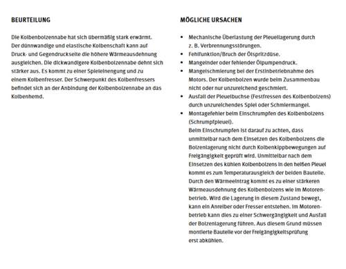

Hab mir die von Kodiac empfohlene Broschüre „Kolbenklemmer erkennen und beheben“, natürlich reingezogen.
Daraus ergibt sich das Klemmerbild eines sogenannten „45 Grad-Fressers“. Zusätzlich ist die Kolbenseite auf der Einlassseite bzw des Einlassüberströmers betroffen.
Ringzone, Feuersteg und Auslassseite nicht.
Jeweils seitlich (mit ein bischen Abstand) des Bolzenauges und annähernd gegenüber das Selbe.
Ich wünschte mir doch - das Pleuel sei messbar verbogen.
Ich gebe Zeichen !

Hier die Beurteilung
Kolbenschaeden-erkennen-und-beheben-51711-pdf
