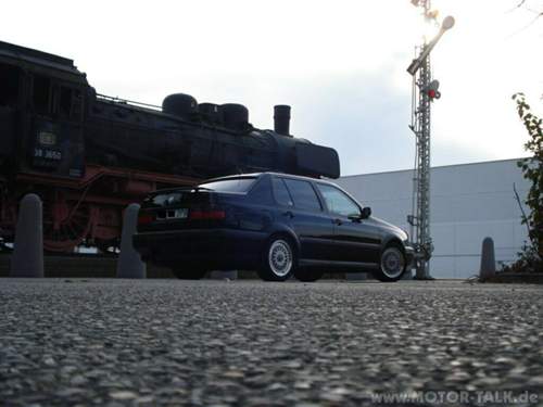

Herbstglanz mit Collinite 476
Nachdem gestern die Herbstsonne raus kam musste ich nach der Winterwachsaktion vom Wochenende gleich mal meinen Liebling ins passende Licht rücken 😛

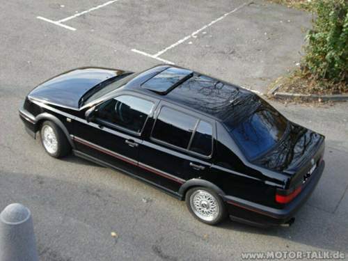

Mir gefällt das Wachs 😉
Habe meinen knapp 18 Jahren alten Lack mit 3M 05990 poliert und dann das Collinite aufgetragen... spitze!
