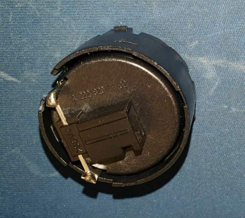

Was den Klang angeht, hatte ich das schon mal beschrieben. Der Eingebaute Hochtöner im China - Teil hatte bei mir eine Mercedes Nummer: A222 820 77 02 (S-Klasse Hochtöner?) Dieser unterscheidet sich in Größe und Gewicht auch deutlich positiv von den original "Spiegeldreieck-Hochtöner"! Bedenke aber, das der immer noch parallel zum Türmitteltöner angeschlossen ist! Der Klang ist noch Ausbaufähiger wenn beide Lautsprecher über eine entsprechende Weiche betrieben würden! Oder noch besser, wenn beide Lautsprecher durch Hochwertige Lautsprecher komplett werden (Umbau des ausfahrbaren Hochtöners hab ich hier auch beschrieben)
Hochtöner des China-Teils
