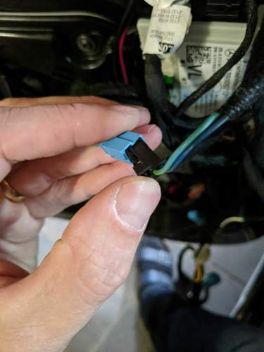

Die Neugier und der Tatendrang haben mich gefasst, ich habe gerade bei der Fahrertür angefangen und leider trat folgendes Problem auf.
Die Beleuchtung der HT leuchtet blau obwohl im Auto sonst weiß ausgewählt ist?
Auch ein Neustart hat keine Besserung gebracht.
Falsch anschließen kann man es eigentlich nicht.

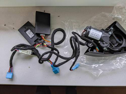

Teile sind heute gekommen (133$). Mal sehen wann es die Zeit zulässt, dass ich mich mal an das Projekt begebe.
Kannst du mal Fotos machen von den Anschlüssen der Hochtöner?
Eine oder zwei Stück "Black-Box" pro Hochtöner?
Der Preis ist jedenfalls "günstig"!

Ich habe extra auf die 64 farbigen geachtet und diese bestellt. Ja ich habe die zweitgünstigsten gekauft.😉
Das interessante ist, die Farben des HT wechseln beim Wechseln der Interieurfarbe.
Es ist die Zwei-Box-Variante.
Einzig beim Hochtönerkabel müsste ich etwas improvisieren und den Stecker am Fahrzeug etwas anpassen. S. Bild 3 mit der Hand. Das sollte aber hier nicht ausschlaggebend sein.
Anbei befinden sich ein paar hoffentlich aussagekräftige Bilder.
Habe auf der Verpackung noch diese Anleitung gefunden.
Die hier zuvor geposteten Anleitungen sind jedoch deutlich besser.
Edit: Leider auf beiden Seiten der Fall. Ich habe mittlerweile alle Farben zwischen blau und rot gesehen und zwischendrin auch mal weiß aber hauptsächlich blau. Es scheint so als ob da irgendwas neustartet. Also blau dann schlagartig aus und wieder blau. Gerade wenn ich die Farben ändere geschieht da irgendwas.

Hast du mal die Steuergeräte untereinander getauscht?
So wie ich das gesehen habe, haben die Boxen unterschiedliche Stecker (weiß und schwarz, unterschiedliche Form).
Also könnte man die Boxen der linken Seite an den rechten HT anschließen.
Das wäre noch eine Möglichkeit.
Wäre schön gewesen, wenn es einfach funktioniert hätte...
Ich schreibe mal den Verkäufer an...
