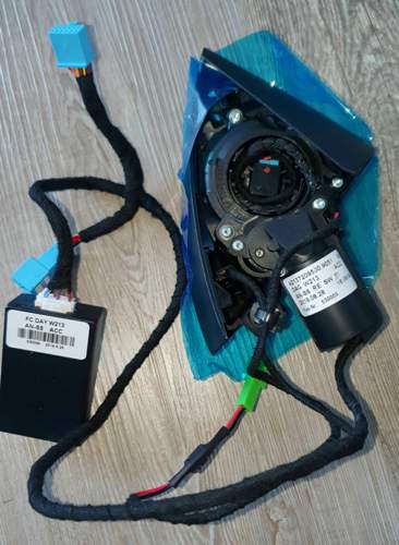

ich habe heute die Lautsprecher aus China bekommen. Was mich verwirrt, da sind 2 zusätzliche Schwarze Kästchen mit im Paket. Kann mir einer sagen, wofür die sind bzw. wo die rangehören.
Chinaboeller
Das sind sogenannte Signalwandler! Die wandeln das Bus-Signal der Ambientebeleuchtung um in ein RGB Signal für die LED im Hochtöner!
Die original Ambiente LED werden über Bus-Signal angesteuert!
@saturn111 schrieb am 9. Juni 2020 um 13:58:28 Uhr:
Danke!!!
Brauche ich die? Oder geht es auch ohne? Die liegen lose dabei
wenn du die Türhochtöner mit dem Ambientelicht integrieren willst, also den "Ring" zum leuchten bringen willst,
dann brauchst du die! Die werden einfach an dem beiliegenden Kabel angesteckt und verschwinden beim Einbau hinter der Türverkleidung
Vor dem Einbau
...es ginge doch "ohne", aber....
Ambiente LEDs beim freundlichen einkaufen, und dann mit Lötkolben, die Verdrahtung umstricken, dann brauchst die "schwarzen Kästchen" nicht!
aber die Arbeit und Zusatzkosten würd ich mir nicht aufhalsen (evtl. wenn meine irgendwann Ausfallerscheinungen haben 🙂 )
Mich wundert nur, dass da 2 schwarze kKästchen sind. Eines war schon verbunden und das jeweils 2. lag lose im Karton.
Danke. Ich werde es am Wochenende mal versuchen
achso, also insgesamt 4! Sind die alle gleich? Anschlüße, Aufkleber? Ist in deinem Kabelstrang vom Hochtöner noch ein Stecker frei als Anschluß für ein "zweites"? Wenn ja, könnte es eventuell für die Motorsteuerung zuständig sein! Mach doch mal Fotos von den Teilen im ausgepackten Zustand

@rb32 schrieb am 9. Juni 2020 um 13:26:03 Uhr:
Die 2 schwarzen Kästchen sind Sicherungen....falls sie kaputt werden sollte oder es einen kurzen gibt das es keine Auswirkungen auf das ambiente licht hat das das nicht durchbrennt
