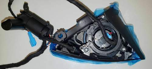

so, wie angekündigt, hier meine Umbauanleitung vom "ausfahrbaren China-Hochtöner":
Da ich mich entschieden habe, mein Standartsystem komplett auf Eton umzustellen,
hab ich nun doch angefangen mit den China-Tönern zu basteln 🙂
Es gibt von Eton ein 2-Wege-System mit Weiche, das als Mercedes Upgrade zu haben ist.
Da ich noch ein zweites Paar "herausfahrbare Hochtöner" vom Ali besitze, habe ich versucht den Eton Hochtöner MB25CXC da "einzupflanzen".
Und was soll ich sagen, "Er" passt!!! Und es ist gar nicht mal so schwer mit dem Umbau:
Als erstes wird das "Dreieck" auseinander geschraubt,der Getriebemotor nach oben heraus gezogen und die LED abgesteckt.
Der angetriebene Ring, lässt sich vom "ausfahrbaren Teil" entgegen dem Uhrzeiger, mit ein paar Drehungen herausschrauben und abnehmen.
Der "herausfahrbare Teil" mit dem Hochtöner lässt sich nicht so einfach ausbauen, aber das ist auch nicht nötig!
2. Das "Logo" Gitter außen am Hochtöner entfernen. Das kleine Gitter ist mit 4 kleinen gebogenen Laschen am Kunststoffträger gesichert.
Diese lassen sich leicht von der Innenseite, mit einem kleinen Schlitzschraubendreher zurück biegen.
Das Gitter und die Stoffeinlage (Flies) kann dann abgenommen werden.
3. Der China-Hochtöner (kurioserweise ist er mit der Mercedes Ersatzteilnummer A2228207702 versehen! Soviel zum Thema "China-Kopie"😉 ist mit 3 Nasen eingerastet und lässt sich von vorne gesehen, aushebeln und nach hinten, herausnehmen!
4. Der Eton-Hochtöner hat ringsum, Kunstoff-Haltenasen und abstehende Kunststoff-Teile. Diese müssen entfernt werden. Die habe ich mit einem Mini-Seitenschneider abgekniffen und danach mit Schleifpapier "entgratet"
5.Kann aber muß nicht unbeding: das Anschlußkabel des Hochtöners, mittig auf dem Ferrit-Kern mit etwas Heißkleber "zugentlasten"
und danach mit Stoff-Klebeband umwickeln (Sieht optisch besser aus und das Kabel ist mechanisch geschützt)
6. der "Antriebsring" und der "ausfahrbare Teil" werden nun wieder zusammengeschraubt und mit den 3 Torx Schrauben am Dreieck befestigt.
der neue Hochtöner lässt sich dadurch leichter montieren da er durch den zusammenbau der Teile, zentriert von der Rückseite her "abgelassen"
werden kann. Von hinten mit dem Finger drücken und festhalten und von vorne mit der Heißlebepistole, 3 Punkte auf den ehemaligen Halterungen
des alten Töners anbringen, fertig.
7. nach durchhärten des Klebstoff, das schwarze Flies und das Gitter wieder aufstecken
8. LED anstecken und Getriebemotor bei eingedrehten Hochtöner wieder anstecken und mit 2 Torx Schrauben sichern, fertig ist der Umbau!
Die montage der Dreiecke an der Fahrertüre habe ich weiter vorne im Beitrag beschrieben. Falls das angelötete Kabel am Eton-Hochtöner nun
zu kurz sein sollte (durch die Windungen beim ausfahren), kann das ausgebaute Kabel des "alten" Hochtöners, bequem als Verlängerung dienen
da ja Original Stecker und Buchse vorhanden sind!

Gut gemacht, gute Arbeit 😉
Gute Arbeit Respekt, nur hätte ich niemals Heißkleber genommen sondern 2 Komponenten Harz. Erfahrungsgemäß hält Heißkleber nicht lange es wird im Sommer einfach zu heiß im Auto.
Mich würde interessieren welche Abmessungen der HT maximal haben darf um da rein zu passen? Dann könnte man eventuell noch andere statt des Eton nehmen.
39,5 mm!
Hätte ich auch gedacht mit dem Heißkleber ...hab mit dem gleichen Kleber eine Lampe in der Sauna repariert. Hält bislang Super und gibt keinen Geruch ab wenns heiß wird!
Danke dann könnten einige 25mm mit etwas Anpassung funktionieren.
