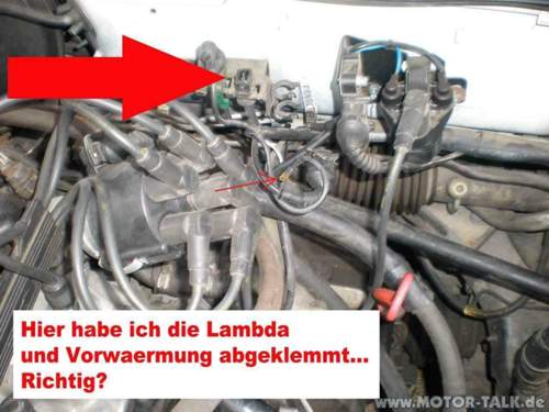

Habe die Labdasonde, und Vorwaermung an der Stirnwand abgeklemmt (siehe Foto), und bin probegefahren...
Fazit: Im kalten Zustand laeuft der Wagen relativ okay. Nicht flott, aber ich konnte im Verkehr normal mitfahren ohne ihn aufzuhalten. Nach etwa 10 km ueber eine kleine Anhoehe (sagen wir mal 100 mt. Hoehenunterschied), dann wieder runter, und kurz darauf ging wieder nichts mehr. Keine Drehzahl, und der Wagen fuhr nur mehr im Schneckentempo bis er komplett stehen blieb.
Danach den Motor ausgemacht, wieder gestartet und hatte wieder Drehzahl bis auf etwa 3000 Umdrehungen. Konnte wieder ein Stuck weiterfahren, ueber die naechste Huegelkuppe (sagen wir mal 20 mt.) und dann fast das gleiche. Motor abgestellt, neu gestartet und dann zurueck nach hause - nicht schnell, aber immerhin...!
Muss noch erwaehnen, dass der Wagen nur mehr etwas beschleunigt hat wenn ich vom Gas weggegangen bin. Sobald ich draufgestiegen bin ging die Drehzahl runter...

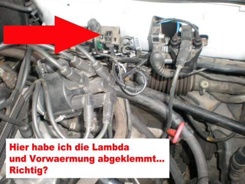

Danach den Motor ausgemacht, wieder gestartet und hatte wieder Drehzahl bis auf etwa 3000 Umdrehungen. Konnte wieder ein Stueck weiterfahren, ueber die naechste Huegelkuppe (sagen wir mal 20 mt.) und dann fast das gleiche wieder. Motor abgestellt, neu gestartet und dann zurueck nach hause - nicht schnell, aber immerhin...!
Gruss Erwin

ich hab da net so viel ahnung aber auf dem bild würd ich sagen das da auch noch ein kabel ab ist siehe anhang... und das es mit dem kat zu tun hat wie viele sagten denke ich nicht hatte das problem bei meinen damaliegen vento da war der kat auch leer und hatte nichts an leistung eingebüßt im gegenteil hatte sogar mehr und das waren in der endgeschwindikeit glatte 10 kmh und der verbrauch war auch über 1 liter weniger

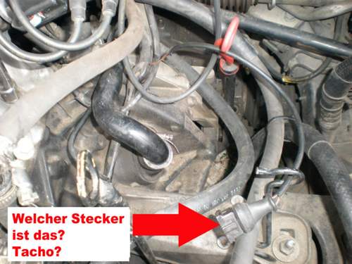

Tachowerte kommen vom Getriebe.

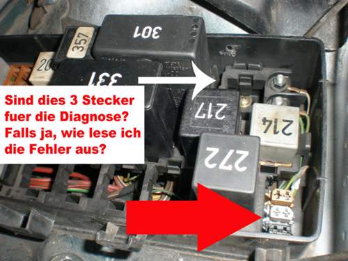

Auf deinem Letzten Bild sind die Diagnosestecker zu erkennen.
Das ist der Schwarze und der Weiße mit jeweils 2 Pin´s. Liegt gegenüber deiner Markierung.

Sind die auf Foto 2 mit ROT markierten Anschluesse fuer die Diagnose? Falls ja, wie bitte lese ich die Fehler aus?
Kann der Stecker auf Foto 1 fuer den Tacho sein?

Tachoanschluss?
Diagnoseanschluesse?
Ja, diese beiden Kabel habe ich heute abgesteckt (sollten die Anschluesse fuer die Lambdasonde und fuer die Vorwaermung sein). Hoffe, dass dies richtig ist?

Von den Rot Markierten sind das der Schwarze und der Weiße.
Fehler lest du über einen KKL Stecker aus. Am besten mit VAG COM 3.11 (müsste die Freeware sein)

Nochmal zur Lamdasonde, ich kann das auf dem Bild nicht eindeutig erkennen. Hast ein Kabel abgesteckt, dessen Leiter eine weisse Isolierung hat? Das ist - wie Maxl schon sagte - das Lamdasondensignal. Die Sondenheizung - zwei schwarz isolierte Drähte - sind für die Leistungsprobleme nicht relevant.
Original geschrieben von aluhans
.Hast ein Kabel abgesteckt, dessen Leiter eine weisse Isolierung hat? Das ist - wie Maxl schon sagte - das Lamdasondensignal. Die Sondenheizung - zwei schwarz isolierte Drähte - sind für die Leistungsprobleme nicht relevant.
Hi Aluhans ich habe nicht die Lamdasonde gemient sondern mit weißen und schwarzen Stecker die Diagnose im "Sicherungskasten".

Erwin, es bleibt trotzdem die Frage offen, ob Du tatsächlich die Signalleitung der Lamdasonde abgesteckt hast. Ich sehe auf dem Bild nur einen 2-poligen abgesteckten Stecker, das ist wohl die Heizung.
wenn das wie beim ABC motor ist hast du nur die heizung abgesteckt, was heißen würde die lam,bda braucht länger um auf temp zu kommen. da die probleme bei dir jetzt später angefangen haben würde ich sagen es wird die lambda sein. also stecke das signal kabel auch mal ab, das solte ein einfacher kabelschuh in einer gummitülle sein. gehst einfach den 2 poligen stecker richtugn lambda entlang, irgendwann müsste die signalleitung kommen.

Die Kabel sehen ja nach einer bösen Flickschusterei aus, du kannst von Glück reden, das du noch keinen Kabelbrand hattest.
Die Diagnoseanschlüsse werden dir in Verbindung mit Diagnosegerät oder Laptop nicht viel nützen da der NG und AAR nicht auslesbar, sondern nur über eine Diagnoselampe ausblinkbar sind.

Da wurde so viel verbastelt, dass etliche Kabel rumfliegen, einige davon ungeschützt auf dem Ventildeckel, der durchaus warm werden kann. Wer weiß wo evtl Kurzschlüsse und Kabelbrüche sind bei dieser "Verlegung" 😁 Das würde ich zumindest kontrollieren und "instandsetzen". EIn bisschen Isoband und Kabelbinder schaden ganz sicher nicht.

Die Diagnosestecker hat maxl für dich ja schon "gefunden" 😁 Leider werden dir diese keinen Zugriff auf die Motorsteuerung ermöglichen. Den muss man glaube ich ausblinken
