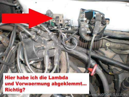

Vorschlag: Mach doch ein paar Bilder vom Motorraum, vielleicht erkennt dann jemand, ob die Gas-Umbauer da die eine oder andere Leitung abgezwickt haben.
Und: 95% Prozent Leistungsverlust bei warmem Motor und defekter Lambdasonde hatte meiner auch schon mal. Einfacher Test: abstecken - wenn dann die Leistung bei warmem Motor auf 50% ansteigt bist Du ja schon ein Stück weiter.

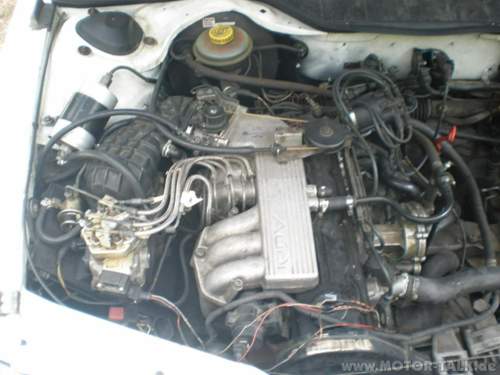

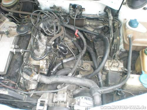

Hier sind einige Bilder aus dem Motorraum. Jeweils mit Pfeilen und Text versehen, um auf spezielle Dinge hinzuweisen.
Eine kleine Auflistung was derzeit alles nicht funktioniert:
Kuehlmitteltemperaturanzeige
Tachometer
Kat wurde leer geraeumt
Lambdasonde abgeklemmt
Gruss Erwin
Tachowerte kommen vom Getriebe.
Auf deinem Letzten Bild sind die Diagnosestecker zu erkennen.
Das ist der Schwarze und der Weiße mit jeweils 2 Pin´s. Liegt gegenüber deiner Markierung.
Das mit den Kabeln sieht böse aus 🙁
