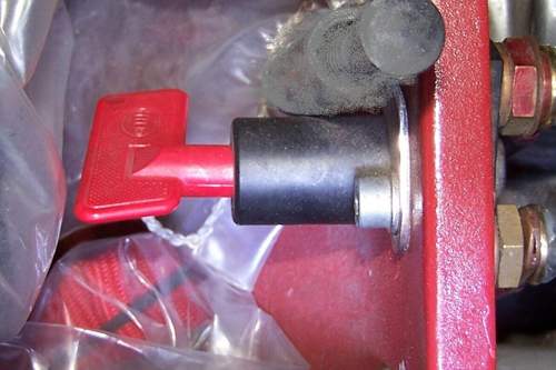

Ist es eigentlich möglich einen Absperrhahn an der Benzinleitung, ist ja ne Unterdruckleitung , anzubringen?
Also quasi als Diebstahlschutz.

Ich stelle mir das mit dem Absperrhahn im Helmfach unnötig schwierig vor. Entweder mechanisch mit langem Hebel oder per Schalter elektrisch (und fehleranfällig).
Warum nicht einfach einen normalen manuellen Benzinhahn (dann musst Du halt Deine Hand unter jedesmal unter der Verkleidung an die Stelle führen)?
Übrigens: Der Roller springt trotzdem an, denn in der Schwimmerkammer des Vergasers ist noch Sprit. Der reicht um ein paar Häuserblöcke weiter zu fahren. Nutzen also fragwürdig.
Ein versteckter Zündunterbrechungsschalter ist imho sinnvoller.
So einen manuellen Benzinhahn habe ich auch schon, aber hauptsächlich wegen der unzuverlässigen automatischen. Wirkung als Diebstahlschutz ist nur nebenbei und wie Tom schrieb nur eingeschränkt wirksam. Aber besser als nichts.
Bei passender Gelegenheit werde ich noch einen Zweifachumschalter einbauen, der einerseits die CDI tot schaltet und andererseits den Anlasserknopf mit der Hupe verbindet, sodass es noch einen ordentlichen Schreck dazu gibt.

Also ein manueller Benzinhahn hat dann wohl schon einen Absperrhahn? Wird der da eingesetzt wo jetzt der Unterdruckhahn sitzt? Also direkt am Tank?
Die Mühe den zu bedienen würde ich mir machen.
Alternativ dachte ich daran die Leerlaufschraube zu verdrehen, dann dürfte der Roller doch auch nicht anspringen?
Würde das Schaden am Vergaser (Funktion ectr.) durch regelmäßiges Verstellen mit sich bringen?

Du kannst im Prinzip die Luftschraube am Vergaser einmal komplett reindrehen. Danach dürfte Sie gar nicht mehr oder nur sehr schlecht anspringen bzw. je nach Einstellung der Leerlaufschraube auch direkt wieder absaufen. Solange du die Schraube behutsam drehst sollte da nichts passieren. Aber wer die Skills hat die Zündung zu knacken wird auch in der Lage sein ne Vergaserschraube wieder aufzudrehen 😉

Habe jetzt mal nach manuellem Benzinhahn gegoogelt, finde ich ganz gut.
Ob das mit der Leerlaufschraube im Alltag praktikabel ist?
