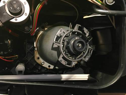

@ kickbusch ... Guten Morgen!
Danke für deine Rückmeldung! Da freue ich mich schon auf deine Bilder! Vielleicht kannst du bitte nochmal kurz erklären, welches kleines Problem mit der Zierblende genau war! Und wie du dieses gelöst hast.

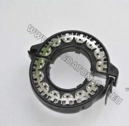

Ich habe leider nun die D3S Brenner verbaut! Ist hier evtl. auch ein Adapter vorgesehen? Hast du zufällig ein Bild von den Adapter gemacht?
Wird die vorhandene Zierblende wieder benutzt oder muss eine mit gelieferte Zierblende gewechselt werden?
Ein schönen Tag
@kickbusch schrieb am 6. Dezember 2016 um 06:25:14 Uhr:
Die neue Projektoreinheit hat keinen Bajonettverschluss mehr, deswegen sind die Kabel zum Adaptieren notwendig.
Super, Danke für die Info erstmal!
Und, nur um sicher zu gehen, da Du jetzt definitiv Erfahrung damit hast:
Braucht man wirklich beide Adapter pro Scheinwerfer?
Ich meine, ich habe mir das bisher nur aufgrund der Videos und Bilder zusammenreimen können - Du hingegen hast den Kram in den Händen gehabt und kannst da definitiv qualifizierter zu Auskunft geben.

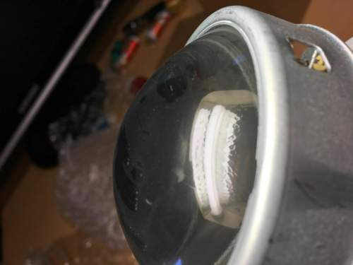

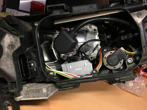

Vielleicht kann mir noch jemand helfen....oder einen Tipp geben:
Wie bekomme ich die Stossstange richtig ausgerichtet....mir kommt es so vor, als wenn die Motorhaube nun einen grösseren Abstand zur Stoßstange/Kühlergrill hat....wie auf dem Bild zu erkennen. Zum Rest sieht es gut ausgerichtet aus.
Lieben Gruss
Linse_alt beschlagen
Alter-projektor-scheinwerfer-innen
Neuer-projektor-scheinwerfer-innen

@kickbusch schrieb am 6. Dezember 2016 um 18:52:14 Uhr:
Moin,
mit Zierblende meine ich diesen runden Kranz (silber, liegt direkt um die Linseneinheit), welches vorne auf den Projektor geschoben wir, damit dieser bündig mit dem Rest des Scheinwerfers abschließt und keine Lücken zu sehen sind. Hierfür kann man den alten verwenden. Ich habe leider nur D2S Brenner und kann zu D3S nicht viel sagen, was machbar ist. Ich habe jeweils pro Scheinwerfer beide Adapter benötig, dies erkennt man vielleicht auch etwas auf den Fotos. Zur Ausleuchtung kann ich erst später was sagen. Habe aber schon festgestellt, dass die Helldunkelgrenze ganz "scharf" ist.
Lieben Gruss
Guten Abend... meinst du den Anstand vom Scheinwerfer zur Motorhaube, wie auf dem Bild 5?
Das sieht mir mehr von ein nicht ausgerichtet Scheinwerfer? Wenn es links und rechts zu den Kotflügeln passt liegt es meiner Meinung am Scheinwerfer! Ich habe öfters schon den Stossfänger und sie passte nur in einer Position! Den Scheinwerfer auszurichten ist Geduld gefragt .. ich fotografiere vor den Ausbau immer und nutze Malerklebeband um es vorher die Position zu markieren! Vielleicht weiß jemand ich einen anderen Rat!

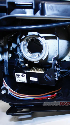

Moin,
endlich ist die Antwort da!
Zunächst meine auf deutsch übersetzte, kommentierte Version, im Anschluss die Originalmail (die wissen bescheid, dass ich das hier poste; Habe gleich mit offenen Karten gespielt)
Zunächst habe ich gefragt, warum das Vorschaltgerät immer mit den Adaptern verbunden gezeigt wird.
Antwort: Das Vorschaltgerät bzw. dessen Steckverbindung ist zu groß und passt nicht mehr auf den neuen Projektor drauf.
Mein Kommentar: Hmm, zu groß? @kickbusch hat ja schon geschrieben, dass bei seinen Projektoren der Bajonettverschluss zum Aufrasten der Vorschaltgerätes komplett fehlt...
Dann habe ich nochmal explizit nachgefragt, ob man pro Projektor wirklich beide Adapter braucht, weil ich auf der Website den Eindruck gewonnen hatte, dass das so ist.
Antwort: Ja, man braucht wirklich beide Adapter. Einer wird ins Vorschaltgerät gesteckt, einer auf den Brenner. Dann werden die beiden mit den AMP-Steckern miteinander verbunden.

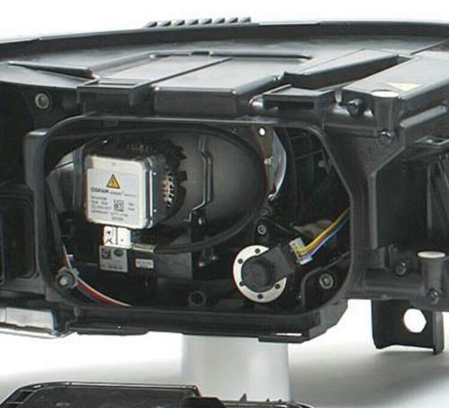

Hi Jörg,
Hast Du mittlerweile was an den D3S Scheinwerfern gemacht?
Neu beschichtete Reflektoren habe ich da. (Hatte relativ günstig 1 defekten SW besorgt und den Zweiten hatte ich mir nach einem "Wildkontakt" und Werkstattaufenthalt mitgeben lassen)
Ich überlege nur noch ob ich die 3.0 INCH ZKW-R Linsen noch besorge (wenn die überhaupt passen) oder nicht.
Auf der Beifahrerseite sollte der Projektoreinheitwechsel theoretisch ohne Scheinwerferausbau klappen. Kann man sich viel Platz schaffen.
Aber die Fahrerseite... mit Frontdemontage und SW-Ausbau.... nun ja...
