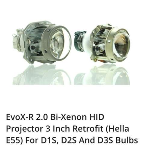

Themenstarteram 30. November 2016 um 5:20
da ich auch einen A6 aus 2006 mit Xenonlicht fahre und die Lichtausbeute eher bescheiden ist(Brenner sind neu), wie hier auch bei anderen Usern im Forum nachzulesen ist, bin ich am Überlegen mir die Hella EvoX-R Bi-Xenon Projektoren in meinen A6 Xenonscheinwerfer einzubauen. Hat dies schonmal jemand gemacht? Passt das einfach so ohne Anpassung und ohne den Scheinwerfer komplett zu öffnen? Wozu brauche ich diese Adapter die vorgeschlagen werden (AMP zu D2s)? Wie war die Lichtausbeute danach? Oder sollte ich lieber für 300€ 2 neue Scheinwerfer kaufen, wo die Projektoren noch unversehrt sind? Beschichten fällt für mich raus, da ich dann zulange auf den Wagen verzichten muss. Gibt es bei dem Umbau bedenken wegen der Betriebserlaubnis?
Habe hier im Forum nur häppchenweise Infos bekommen...deswegen einmal diese Fragen.
Hier der Link zu den Projektoren: https://www.retrofitlab.com/de/hella-evox-r-bi-xenon-projektoren.html
Würde mich über eine Rückmeldung freuen.

Wenn ich das auf der Seite richtig verstehe, nimmt man für den A6 4F mit D2S Brennern die EvoX-R Projektoren und für D3S den EvoX-R 2.0 :
"Xenon headlight uses EvoX-R projectors. Pre-facelift an both facelift model without AFS system is very easy to retrofit. Projector can be removed from rear of headlight without opening headlight. For pre-facelift models with AFS and all facelift models, the headlights need to be opened to replace the original Hella projector. The same applies to all facelift models.
Some facelift models have D3S projectors, bulbs and ballasts. Our EvoX-R 2.0 can hold D3S bulbs and would be a good replacement, ask for the possibilities by email."
Der Adapterkram bezieht sich auf einen Umbau von H7 würde ich sagen.

Werde es mit der 2.0 in absehbarer Zeit versuchen! Da ich kein Kurvenlicht habe müsste es wirklich nicht so schwer sein! Und anscheinend funktioniert es auch mit den 2.0 in Kombination mit den D3S.
Jedenfalls hier auf dem Bild auch so aufgeführt. Gruß Jörg

Moin,
ich habe meine Scheinwerfer am Wochenende umgebaut (BJ 2006 VFL). Hat mich einen halben Tag arbeit gekostet, da ich das erste mal die Stosstange demontiert habe. Ich habe leider nur ein paar wenige Bilder gemacht, diese würde ich aber bei gelegenheit nocheinmal hochladen. Mit etwas Geduld bekommt man den Projektor recht gut getauscht. Nur mit der Zierblende des Projektors bedarf es etwas mehr Geduld. Auch das erneute Einsetzen der Scheinwerfer in die Front ist mit etwas Geduld verbunden, wegen der Spaltmasse. Danach mussten die Scheinwerfer natürlich noch eingestellt werden, da sie den Himmel beleuchtet hatten. Ich habe aber noch keine ausführliche Testfahrt im dunkeln machen können. Allerdings ist die Linse nun richtig klar!
Die neue Projektoreinheit hat keinen Bajonettverschluss mehr, deswegen sind die Kabel zum Adaptieren notwendig.
