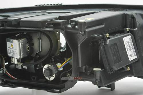

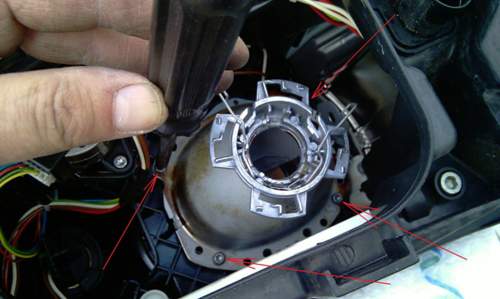

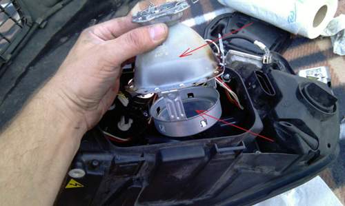

@ Atomickeins !!! Nach der Anleitung von St.Kail inkl. seiner Bilder wäre es Plug and Play!
Ich würde es dann sowieso im ausgebauten Zustand machen!
Ich habe 3 Bilder mal von St.Kail für hier übernommen/kopiert und hoffe das ist erlaubt und Ok? Und 1 Bild vom FL SW!
Img-3575
Img-3578
Img-3576
besonders schwierig sieht das nicht aus wenn der Scheinwerfer ausgebaut ist. Im eingebauten Zustand bricht man sich schon fast die Finger wenn man nur das Standlichtbirnchen wechseln möchte :D
