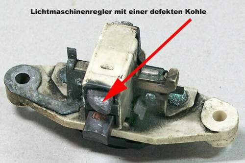

Wenn die Schleifkohlen fehlen oder keinen Kontakt haben, der Regler tot ist oder einfach Masse fehlt brennt auch keine Kontrollampe
Auch wenn die Kontrolllampe nur sporadisch ab und zu brennt bei zündung an ist es ein anzeichen
so was findet man auf anderen seiten. komisch das man dort nicht blöd angemacht wird.
Das mit dem Regler wurde dir hier auf Seite 2 auch schon erlärt aber nachgemessen oder mal den Regler ausgebaut und dir die Kohlen angeschaut hast du ja warscheinlich auch noch nicht.
Wenn du das befolgt hättest was wir dir erklärt haben könnte dein Elektikproblem schon beseidigt sein.

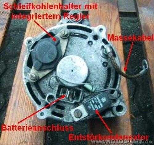

Wenn du nicht weist was der Regler ist schau dir die beiden Bilder an. da du ja am Anfang geschrieben hast das du eine Bosch lima hast.
Infos-lima-01
Kohlenbrueste

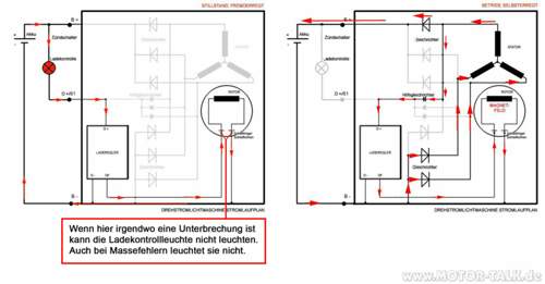

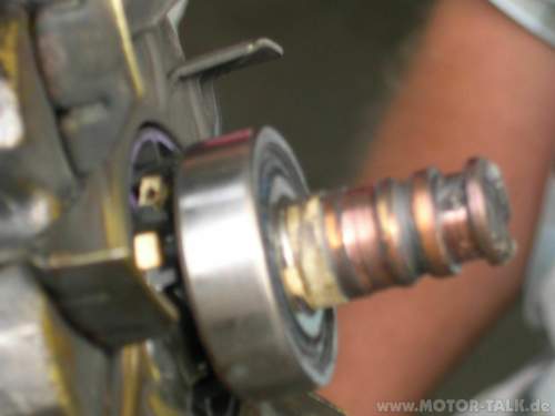

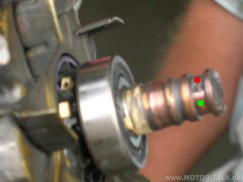

Wenn die Kohlen oder der Schleifring gerade soweit abgenutzt sind, dass nur hin und wieder Kontakt ist, dann leuchtet die Ladekontrolle auch nur hin und wieder. 😉 Fahr noch ein wenig und dann geht gar nix mehr 😉 Im Bild ein abgenutzter Schleifring (Laufleistung 54.000km) - da brauch ich keinen FOH mehr zum Messen.
LG r.
PS: Zur Erklärung - 2. Bild.
Wenn die LiMa gerade so stehen bleibt, dass die Kohle dort anliegt wo der grüne Punkt ist, dann leuchtet auch die Ladekontrolle, beim roten Punkt ist kein Kontakt und die LK bleibt finster.
Zur besseren Übersicht - Bild 3
Lima-schleifring
Lima-schleifring-2
Lima-stromlauf
