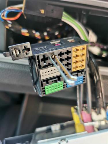

So, die Kiste wurde installiert und bei VW gegen einen kleinen Obolus für die Kaffeekasse kodiert. Dauer ja nur eine Minute.
Zum Klag: es ist nicht mehr so unerträglich, wie es früher war. Aber es gibt noch sehr viel Luft nach oben. Aber ist ja ok. Nächstes Auto wird ja wieder ein ordentliches System haben.
Ohne Kinderarbeit ging es aber wieder nicht.
Einbauzeit ca. 2-3 Stunden.
Danke für eure Unterstützung!
