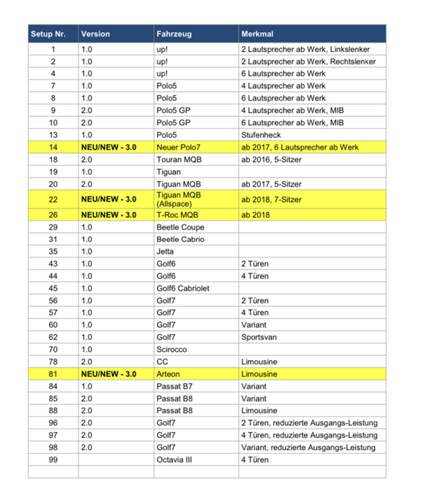

Hallo, ich habe mal eine Frage, wegen der Codierung. ich hab das System heute bei eBay gekauft und dem Anbieter die VIN von meinem neuen Passat geschickt. Der sagt nun, dass System müsse nach Einbau codiert werden. Stimmt das? Ich habe das immer anders verstanden.
Danke
Was hast du genau gekauft?
VW Helix Plug & Play Soundsystem Komplettpaket - Codierung Befestigung Werkzeug
/ Artikelnummer: 000051419B / "Bitte beachten Sie das vor Inbetriebnahme des Soundsystems eine Codierung durchgeführt werden muss, gerne übernhemen wir dies für Sie, natürlich kostenlos, sofern Sie uns umgehend Ihre Fahrgestellnummer mitteilen. Bleibt dies aus, verschicken wir das System im Werkszustand."
Wenn du die Codes hast und das Gerät zur Kodierung kannst du es selber machen. Es gab letztes Jahr auch Anbieter die das Gerät vermieten. Aber so wie deine Artikelbeschreibung schreibt, sollte das dein Verkäufer übernehmen.
Kannst dir natürlich im Nachhinein nicht sicher sein, dass er es wirklich gemacht hat. Auch wenn du selber verschiedene Setups testen willst, brauchst du theoretisch die Codeliste und das Gerät.
Lese dir auch ruhig mal den Thread "Soundsystem nachrüsten" durch. Da steht recht viel über das Plug and Play System drin.

Du musst Softwareseitig nichts machen. Der Verkäufer sollte aber das passende Soundsetup im Helix eingespielt haben. Ansonsten Kleinanzeigen. Da werden die Programmierdongle vermietet. Les dir doch mal die Einbauanleitung/Bedienungsanleitung durch.

Sprich wenn ich beim AHW Shop mir den bestelle und sage dass ich den touran habe Flashen sie mir gleich das richtige setup ein.
So brauch ich echt nur anschließen und fertig....?
