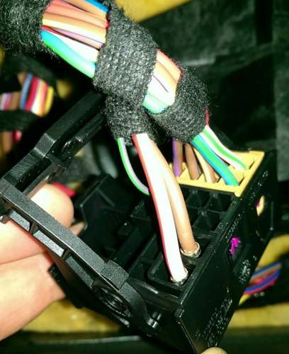

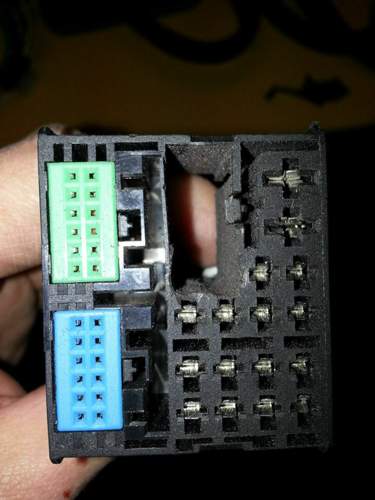

ich habe den PP20 auch zuhause herumliegen und sollte mir laut Support den 92B Adapter besorgen, dieser passt aber leider nicht!
Audi A5 Coupe MMI3G Passiv-Sound-System, Radioteil hinten links im Kofferraum!
Ich hoffe ihr könnt mir verraten welchen Stecker ich nun wirklich brauche!
Danke!

Habe das Problem mittlerweile selbst gelöst und zwar ist der 92C Adapter der richtige für MMI3G mit Passiv-System!

genau du brauchst auch den 92C, das Problem beim 92B war das die Stromversorgung(Beim 1. Bild weiter oben die Kontakte rechts unten im Eck) des Radioteils nicht mit durch geschleift wurde. Mit dem 92C geht alles wunderbar 🙂

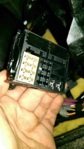

So falls es doch mal jemanden interessiert möchte ich an dieser Stelle gerne meine Erfahrungen kund tun. Ich habe den Stecker "PP AC 92 b" zufällig sehr günstig kaufen können und daher eindach mal ausprobiert. Genau wie maaariO_o musste ich Ihn allerdings nacharbeiten, dass er passte. Mit dem Drehmel und einem Fräskopf geht das sehr gut. Mit ner Feile oder nem Messer wohl eher schwierig. Wie ich den Stecker des Adapters nachbearbeitet habe, seht ihr anhand des Bildes.

So noch ein kleiner Nachtrag zum meinem verbautem Adapter zum Anschluss des DSP-Verstärkers "PP AC 92 b".
Wie gesagt muss die "B-Variante" im Gegensatz zur "C-Variante" bearbeitet werden, wie auch auf den Bildern zu sehen. ABER: Neben der originalen FSE funktioniert auch der originale AUX-Eingang in der Mittelkonsole.
Ich kann jetzt natürlich nicht gegen testen ob die Probleme von denen hier berichtet wurden mit dem Stecker zusammenhängen, oder an irgendeiner anderen Radio Kombination liegen...
