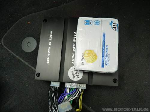

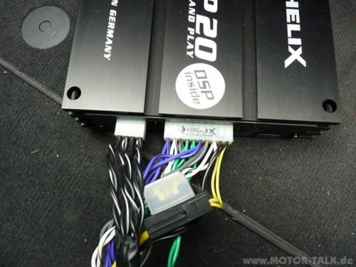

Wenn du den Verstärker nach hinten ziehen willst , brauchst du doch ein passendes und vorallem langes Kabel ? Könntest du vll mal ein paar Bilder von deinem System machen, besonders wie die Verkabelung vom Verstärker aussieht.
Da ich mir eigentlich ersparen möchte, wieder eine Basskiste hinten stehen zu haben, würde ich gerne wissen wie sich der Verstärker ohne BassBox bemerkbar macht. Vll könntest du dein System mal ohne BassBox testen.....
Cigaro
So Bilder hab ich mal schnell gemacht.
Das Päckchen Butter zur größen Demonstration 😁
Das einzige negative was mir aufgefallen ist und ich noch mit audiotec Fischer klären will ist das der werksseitige aux Anschluss nicht mehr funktioniert und man nur den des Verstärkers benutzen kann. diesen kann man aber nicht Über das Radio laut oder leiser machen.🙁
gibt's bestimmt ne Lösung für

auf den ersten Blick hat das nach ner Austausch Endstufe fürs MMI ausgesehen. Aber du steckst das Gerät ja einfach nur hinterm Radio dazwischen? ist das eine frage ? dann ja passt nur nicht hinter das radio weil audi sehr eng baut
Da ich mir eigentlich ersparen möchte, wieder eine Basskiste hinten stehen zu haben, würde ich gerne wissen wie sich der Verstärker ohne BassBox bemerkbar macht. Vll könntest du dein System mal ohne BassBox testen..... hab ich bringt aber nur gering etwas da der abstimmungsfile auf das konzept ausgelegt ist. es gibt aber ein neues system bei helix was man zuhause selber abstimmen kann.
ja, gibt es. Du musst die Stecker für den AUX-Anschluss vom originalen Audi-Stecker in den vom Helix einbauen (auf
Kammer III+IV) oder eine 1 zu 1 - Verlängerung nehmen. Hab' ich bis jetzt aber nur von Dietz gesehen...
Ansonsten ist nicht der Aux-Anschluss, das AMI ohne Funktion, sondern auch die Freisprecheinrichtung, falls verbaut...
