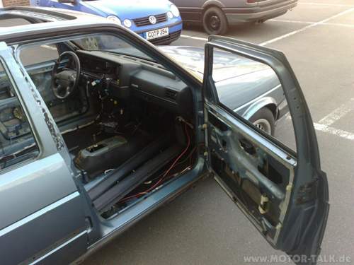

ich hoffe ja auch, dass ichs nun endlich ma wieder einbauen kann... der Lacker braucht... 🙁
aber soll ja auch g´scheid werden 🙂
zur Zeit siehts nämlich nur so aus in meinem Jetta (siehe Anhang)
Grüße, Olli
