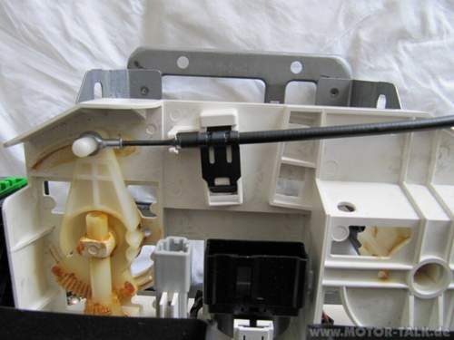

Wenn es sich um einen EP3 handelt klingt es nach Bowdenzug ausgehängt, hatte ich vor Jahren selbst mal bei meinem CTR.
Mir ist nur schleierhaft, was man außer dem Zug selbst (wenn denn die Befestigung ausgeleiert ist o.ä.) für die Reparatur noch "alles" benötigen soll außer sehr gute Nerven beim Ausbau der Mittelkonsole und dem Wiedereinhängen des Zugs. :eek: :rolleyes:
Der Zug an sich kostet deutlich unter 20 EUR soweit ich mich erinnere. :)

Ich würde mal behaupten dass ich das ganze mittlerweile in 2 Stunde erledigen könnte! Weiß nicht wie oft ich an meinem CTR die Konsole draußen hatte aber 4x mindestens. Der Zug für die Warmluftsteuerung geht nach lins runter. Mir ist damals aufgefallen dass der Zug an der Metalldurchführung scheuert. Hab die Stelle dann mit Schrumpfschlauch verstärkt.
Es gibt eigentlich nur 3 Ursachen!
1. Der Zug ist gerissen, sehr sehr unwahrscheinlich!
2. Der Zug ist am Drehregler mit einem Metallclip befestigt, eventuell ist er dort aus dem Clip raus.
3. Der Zug ist am Wärmetauscherkasten ausgehängt oder ausgeclipst! Dazu braucht man etwas handwerkliches Geschick und die Hände einer thailändischen Jungfrau. Die Stelle befindet sich oberhalb vom Gaspedal. Man muss sich schon mit ner Taschenlampe und Kopf vor in den Fussraum verrenken um das zu sehen. Bei ausgebauter Mittelkonsole sieht man die Stelle auch von oben.
Ich hab keine Ahnung was die Deppen Deiner Werkstatt Dir da für ein Märchen auftischen wollen. Ich Wette dass der Zug nicht gerissen ist. Das Teil ist sehr stabil!
Man darf gespannt sein auf welches "Ergebnisse" Deine Werkstatt kommen wird!
MFG Thomas

Der hat mir dann mal gezeigt was kaputt ist - wenn man in den Heizungsreglerschacht von oben reinsieht, kann man jetzt ja gut da alles ausgebaut ist :-) - sieht man so ein weißes Plastikteil, das wohl die Führung für den Bowdenzug sein muss, und in diesem Loch ist das Plastik gerissen!!! So ein mist, nachher ruft er mal an und meldet was das ganze Teil kostet. Da hängt ja sogar das Radio drin.

Hallo Zonata!
Mit Deiner Beschreibung kann ich nicht viel anfangen. Hab mal ein Bild von dem Heizungs / Lüftungselement angehängt. Links sieht man den eingehängten / montierten Zug für die Klappensteuerung. Gut zu sehen die schwarze Metallklammer die den Zug in seiner richtigen Position hält. Rechts neben der Klammer ist ein identisches Feld zu sehen wo eine gleiche Klammer den Heizungszug festhält. Auch gut zu sehen wo der Heizungszug am Drehregler eingehängt wird. Im Bild fehtl natürlich der Heizungszug da ich diesen immer nur oben demontiert habe!
Wo soll bei Dir denn genau was abgerissen sein? Hast Du mal ein paar Bilder gemacht? Am anderen Ende des Zuges wo er am Wärmetauscher eingehängt ist befindet sich eine Art weiße Endkappe wo der Zug am Wärmetauscher eingehängt bzw. geclipst ist um auch dort die richtige Position zu halten.
Das da etwas abreißt hatte hier glaube ich noch keiner, mal ein ausgehängter Zug aber das wars. Mein Zug hat bis zum Verkauf 9 Jahre gehalten und wird wohl immer noch seinen Dienst verrichten.
MFG, Thomas

So noch ein Schock . 368,- Euro kostet der Spaß, es ist das Teil wo die drei Heizelemente verbaut sind, das dann an die silberne Blende montiert wird.
@VTECINSIDE - ich hab das alles von der anderen Seite gesehen, aber auf deinem Bild rechts unten ist doch so ein rundes Loch, weiter oben nochmal ein eckiges Loch, wenn man bei dem Bild da durchsieht erkennt man so ein hellgelbes Plastikteilchen, das ist es wohl was gerissen ist. Menno, so ein Ärger!!!

Das ist ja mal übel. Dann ist da wohl etwas vom eigentlichen Drehmechanismus gebrochen. Habe ich bisher noch nichts davon gehört oder gelesen. Der Preis ist natürlich mal wieder Honda like!
