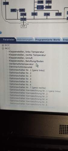

ich benötige mal wieder euer Schwarmwissen.
Seit einiger Zeit wird bei meinem Elch die Heizung nicht mehr richtig warm. Es kommt nur noch maximal lauwarme Luft aus dem Gebläse.
Hat einer von euch eine Idee ?
Für Hinweise wäre ich sehr dankbar, da es im Moment echt kühl ist im Elch.

Was bekannte Mängel sind , Thermostat, dieses Thermostat am am bedienpanel und die klappensteuerung oder?!
Thermostat funktioniert (eigentlich), d.h., die Anzeige steht ganz normal in der Mitte. Ich weiß natürlich nicht, wie aussagekräftig das ist...Wie kann ich bei VIDA die Klappensteuerung testen?
Ich würde mich da jetzt nicht verleiten lassen. Kalter Motor starten. Die Schläuche zum heizungsschläuche müssen nach ein paar Minuten heiß werden, dabei muss aber der Schlauch zum Kühler noch kalt sein. Ist das nicht der Fall, ist das Thermostat offen oder es macht zu früh auf
Diagnostik-Fahrzeugkommunikation-CCM selektieren-Erweitert und dort auf Selbsteinstellung der Klappenstelleranschläge. Optional kannst Du dir auch mal die Parameter der Klappen mal ansehen. Siehe Bild. Abhängig ob du ECC oder MCC hast.

Habe jetzt mal nach 1h Fahrt an die Heizungsrohre, die in den Innenraum gehen gefasst: lauwarm. Das heißt Thermostat neu, oder?
@Drehzahlmama schrieb am 29. Januar 2025 um 12:02:00 Uhr:
Dann dürfte aber die Temperaturanzeige dementsprechend nie Betriebstemperatur anzeigen.
Aber die Rohre in den Innenraum werden nur lauwarm
