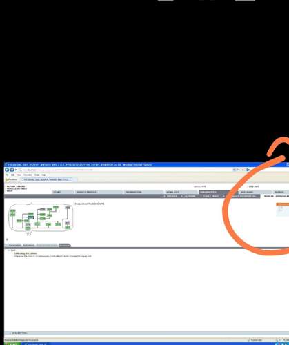

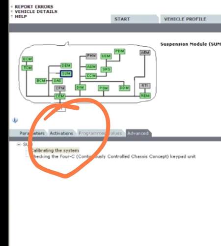

Hab noch zwei Bilder dass du siehst was ich meine...
Da kannst auch die Stellmotoren kalibrieren und checken ob die überhaupt alle richtig fahren wie sie sollen...
Screenshot-2025-01-27-12-43-45-996-com-android-chrome-edit
Screenshot-2025-01-27-12-45-15-016-com-google-android-apps-photos-edit
Das Kalibrieren nur bei Raumtemperatur. Ganz wichtig.

Danke! Das Problem bei mir ist, dass der Eiter "activations" ausgegraut ist...
Wenn du auf das Steuergerät CCM klickst? Du musst ein Steuermodul durch Anklicken selektieren und dann müsste es funktionieren.

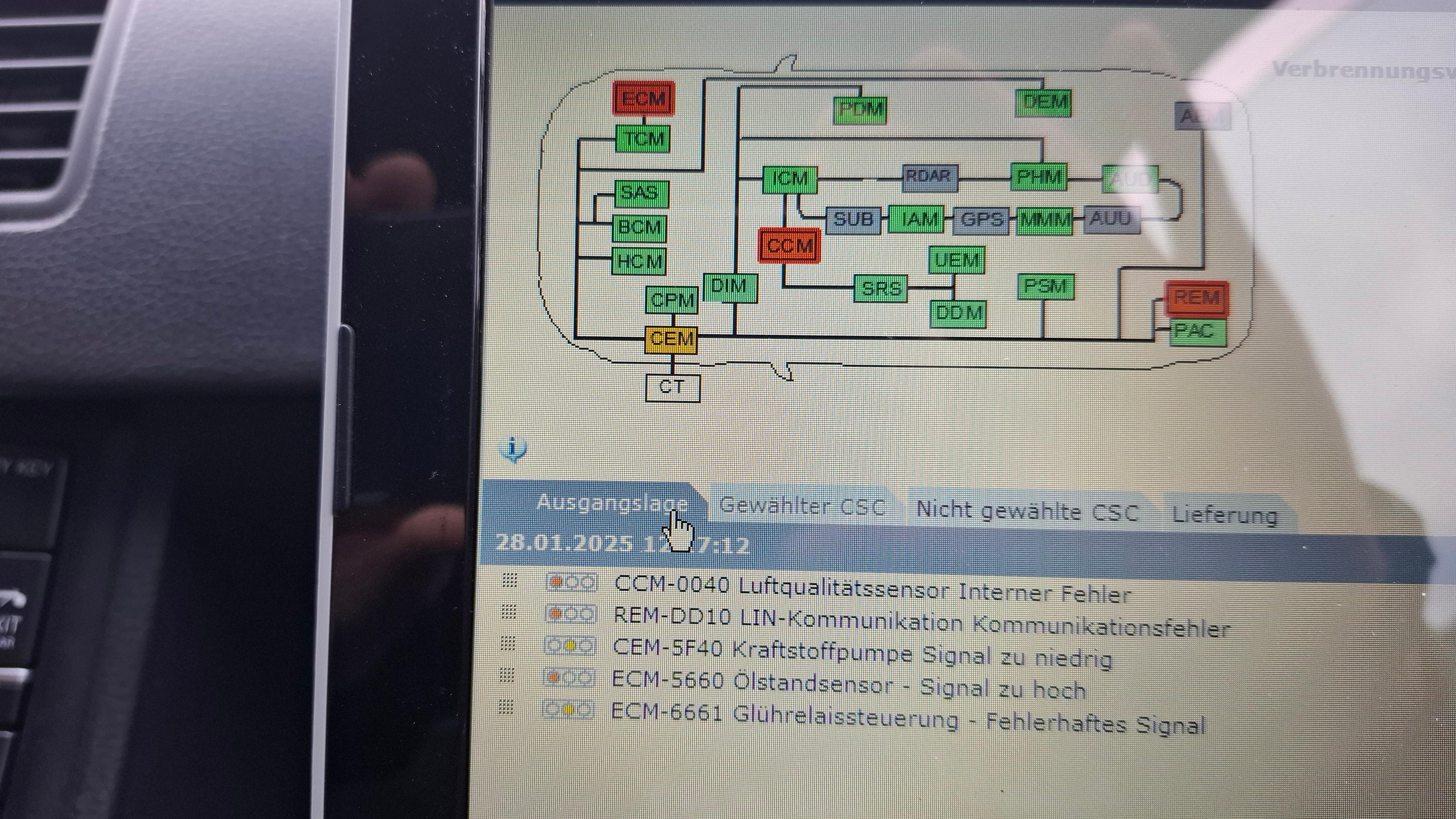

Die Aussage "zu viele erfolglose Startversuche" habe ich aber nicht...
Hast du zufällig Fehler CCM-070 oder CCM-071?
Kannst du mal Screenshot von der Fehlerdiagnose machen von den aktuell anstehenden? Also ganz links. Das sind die relevanten.
Das ist nicht richtig. Ganz links wird mir die Standheizung nicht angezeigt! Nur an dem mittleren balken
Aber links sind die Fehler die aktuell anstehen. Ich hab mal einem Volvo Mechaniker über die Schulter geschaut und der hat mir dann erklärt die arbeiten bei der Fehlerdiagnose hauptsächlich mit aktuell anstehende Fehler und bevor der Wagen raus geht mit Lieferung. Der sollte dann eigentlich nach Reparatur leer sein. Die anderen beiden sind bearbeitete Fehler und unbearbeitete Fehler. Bearbeitete Fehler und anstehende Fehler sollte eigentlich ident sein sofern der Fehler noch ansteht.
Außerdem müsstest du bei Anstehende Fehler zumindest einen Fehler haben der quer verweist zur Standheizung oder irgendwie im Bezug dazu steht.

So sieht die Fehlerauslese bei mir aus...(k.A., warum das auf dem Kopf steht, ich habe es jetzt mehrfach rotiert...)
Und was hat er bei den nicht ausgewählten Fehlern drin?
Da wäre jetzt nichts drin was zu deinem Problem irgendwie im Zusammenhang wäre. Wenn du die Temperatur von ganz kalt auf ganz warm stellst, hörst du dann das die Mischklappe komplett fährt?
