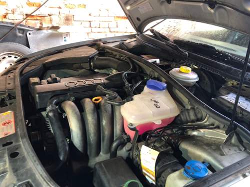

Moin moin!! seit einiger Zeit wird die Heizung nicht mehr warm. Lüfter geht luft wird nur nicht warm. Fahre einen A4 2.6 Avant 1997.
Der wagen fährt ohne Probleme. Ist im Motoraum überall trocken. Ausgleichbehälter ist gut gefüllt. Allerdings ist das Wasser ziemlich Braun und wenn ich in den Behälter fasse ist der Boden irgentwie sandig rostig. Was für Usachen kann das Problem haben?
Wärmetauscher? Wenn ja wo ist er und wie kann ich denn Reparieren?
Stellmotoren? Wenn ja welcher?
Macht es sinn das Kühlsystem zu reinigen? Was muß ich beachten?
Wo kann ich eventeuell eine Explosionszeichnung bekommen oder ähnliches?
Ich bin leider nicht kanns so Fit was Audi A4 betrifft. Würde mich über gute Ratschläge freuen.

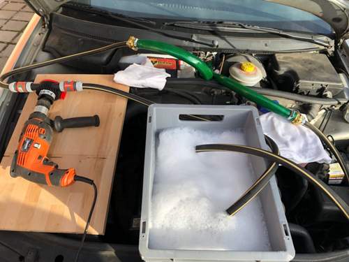

Habe also vor drei Tagen mal den WT mit einem ordentlichen Strahl aus dem Gartenschlauch durchgespült - es kam jetzt nicht wirklich Dreck raus, eher kleine, rostfarbene Schuppen oder so ähnlich. Na ja, hab dann nochmal das Auto warm werden lassen und die Heizung auf HI gestellt. Leider kam immer noch keine warme Luft.
Sa fahr ich dann mit meiner Freundin nach hause, Klima war wegen den Scheiben an, und auf einmal merke ich wie es langsam warm wird, und ich rufe nur: 'Jesus, Maria und Balthasar - endlich wird die Karre wieder warm!!!'
Bin total froh, dass das auch bei mir geklappt hat (so kurz vor dem Winter!)! Werde jetzt wohl nochmal den Trick mit dem Tabs machen, damit sich der WT nicht wieder zusetzt.

Hab dann sowohl den gesamten Wasserkreislauf als auch den Wärmetauscher gespült. Neuer Kühlwasserbehälter mit Deckel gab es dazu. Alles wieder schön warm.
Nachdem innerhalb von zwei Wochen es langsam nachgelassen hat, bis wieder nur kalt kam, hab ich heute nochmal nur den Wärmetauscher mit warmen Wasser und Essig gespült. Entlüften und Nachfüllen nicht vergessen.
Steht jetzt die Heizung auf HI kann man die Hand nicht länger als 10 Sekunden aufs Gitter legen ohne das es schmerzt!
