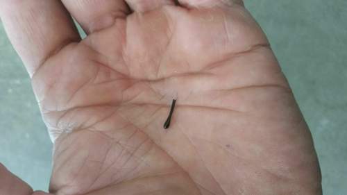

Danke, danke, es funktioniert 🙂 Sitzheizung wird warm und wieder kalt. Ich habe aber nur die Stellung 6 und 0 ausprobiert. Jetzt warte ich bis der Fühler kommt. Gibt es irgendwo eine Anleitung wie man den Sitz zerlegt?
Ist das alles? Das ist aber ein mini Ding

Wo willst du den Fühler denn einbauen?
Am Heizelement selber wird das nicht halten.

Ich weiß es nicht, deshalb frage ich euch. Patru gemeint, das man alten Fühler trennen kann und neuen einlöten.

Den Gühler würde ich an gleicher Stelle wie der Originale verbauen!

Danke an allen beteiligten. Fühler erneuert, Sitzheizung funktioniert. Super Anleitungen Patru.
