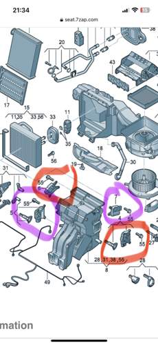

Hallöchen. Gibt es da vielleicht bitte einen plan wo der stellmotor von der luftverteilungsklappe sitzt und von wo ich mich da ran tasten muss, damit ich den raus gefummelt bekomme?
Lg & Danke schon mal??
@Skydiver77, der Motor für die Luftverteilung sitzt links auf der Verstelleinheit.
Bilder davon findest Du hier.

Hallöchen,
Jz hab ich noch ein anliegen, sind das beides die gleichen Stellmotoren oder zwei unterschiedliche? Denn ich finde nur einen Stellmotor für meinen seat.
Vielen Lieben dank für deine hilfe <3
Lg
Die 2 fehler
Stellmotor
@Skydiver77, sollten die selben Motoren sein. Verstellbereich ist ja identisch, treiben identische Klappen an. Wird auf der anderen Seite auf dem Kopf gestellt eingebaut.

Hallöchen,
ich habs geschafft und wollte euch am laufenden halten. Es sind verschiedene Stellmotoren.
Ich habe anhand dieser liste:
https://seat.7zap.com/de/e/leon+leon+4/le/2014-754/8/820-820020/
Herausgefunden welche stellmotoren ich brauche und deren Herstellernummer. Und habe dann auf der seite: http://m.motointegrator.at alle stellmotoren passend zu meinem auto durchgesehen und in der artikelbeschreibung geschaut wo die Nummer steht die ich in oberer liste gefunden habe.
Ich habe dann direkt dort beide Motoren bestellt.
Das ist dann der Stellmotor für die Luftverteilungsklappen vorne. (Stellmotor Nr. 6)
https://m.motointegrator.at/.../...ellelement-mischklappe-valeo-715277
Und das ist der motor für die Temperaturklappe rechts (Stellmotor Nr. 4)
https://m.motointegrator.at/.../...ellelement-mischklappe-valeo-715279
Danke für eure hilfe. Ich hoffe ich konnte damit auch etwas helfen.
Lg und Gutes gelingen.
Stellmotor Nr.6 Luftverteilungsklappen
Stellmotor Nr.4 Temperaturklappen
@Skydiver77 , bei dem Anbieter stehen für den Angebotenene Stellmotor beide Nummern (5Q0898511F, 5WA898511, für rechts uns links) unter OEM Artikelmerkmale, so dass ich davon ausgehen, dass die identisch sind. Aber wenn Du die unter einer eigenen Nummer bekommen kannst, ist das sicherer.

Da magst du sicher recht haben dass der linke der selbe wie der rechte ist nur halt am Kopf stehend. Aber NR.4 und Nr.6 sind ja nicht gegenüber liegend sondern sitzen jeweils wo anders siehe foto. Die zwei roten sind die was bei mir auszutauschen waren. 6&7 wären die gleichen und 4&5 könnten eventuell auch die gleichen sein, dass hab ich jz aber nicht nachgesehen.
Man sieht auf dem bild schon gut, dass die zwei rot gekennzeichneten nicht gleich ausschauen (:
Trotzdem Danke für deine Hilfe, ohne dich hätte ich es nicht geschafft.
Wie oben im text beschrieben (:
@Skydiver77 , Du wolltest einen Motor für die Temperatur und mal für die Luftverteilung tauschen. Dann ist das ok so.
