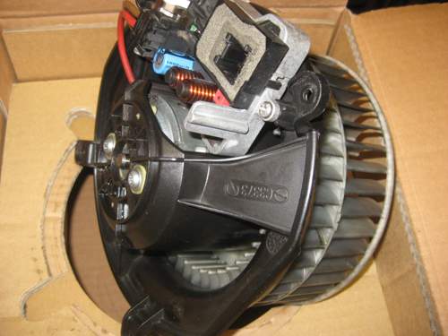

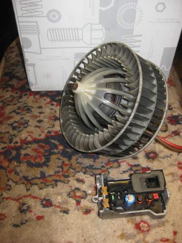

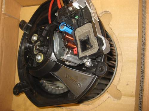

Ich denke ( kann es aber nicht beweisen ) es liegt an der Vorgehensweise der Werkstatt. Der erste neue Regler wurde zerstört weil er probeweise mit dem alten defeckten Lüfter ( schwergängig) zusammen gebaut wurde. Dann wurde ein neuer Lüfter mit dem halb zerstörtem Regler ( alles IC's) zusammen gebaut der wiederum den neuen Lüfter beschädigt hat, dann wurde wieder nur der Regler gewechselt der durch den beschädigten Lüfter jetzt auch kaputt ist. Der Regler ist fest am Lüfter angeschraubt und hätte als Baueinheit gewechselt werden müssen und nicht in Einzelteilen nur weil es für die RKG preiswerter sein könnte wegen der Nachbesserung..
Der alte originale, defekte Lüftermotor mit Regler. !

Ich habe jetzt mein Auto wieder zurück, es ist noch einmal der Lüfter mit Regler als Einheit getauscht worden, ( wie ich gesagt habe ) hält bis jetzt und bezahlt habe ich auch nichts mehr. Jetzt bleibt es abzuwarten ob es dauerhaft in Ordnung ist.
