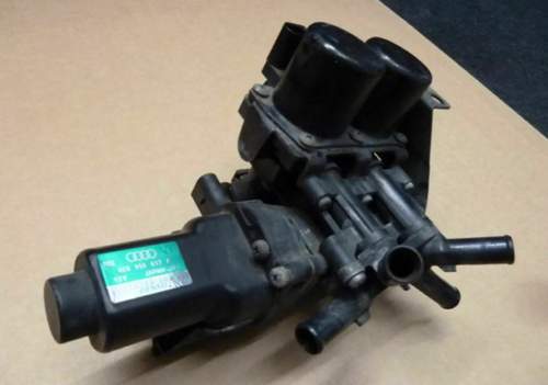

Es war heute ein frisches, schönes Wetter ... Ich habe meinen W12 oft benutzt ... aber ich bemerkte, dass wenn das Auto warm geworden ist, die linke und mittlere linke luftdüse warm und die rechte und mittlere rechte Kälte blasen (ohne Klimaanlage) . aber das Klima ist für beide Seiten auf 16 Grad eingestellt. Was könnte der Grund sein, dass die Fahrerseite sehr heiß wird und auch in der Mitte links, während sie auf 16 Grad eingestellt ist? weht als ob das Klima auf HI ist (sehr heiß) ... es gibt keine Fehler in klima mit VCDS... ich hab auch Grundeinstellung durchgeführt ohne probleme..

PVE eines der Ventile klemmt / defekt / nicht angesteuert
Fahrerseite is echt sehr heiß! Und beifahrerseite is wie es gehört..
innen auto was mehr wie 16grad..
PVE= pumpventileinheit stimmt?
Kann man die testen über vcds?!
Pumpenventileinheit verkalkt die kleinen Kegel reinigen dann sollte das wieder funktionieren.
Du kannst die Ventile über die Stellglieddiagnose einzeln ansteuern

@Hoppels18t schrieb am 8. Mai 2021 um 20:28:58 Uhr:
Wie geht das genau? Was genau is die kleinen “kegel” (sind das die runde teilen obere seite?)... womit reinigen?
Is demontieren einfach zu machen?

Ich hab gelesen das die PVE zwei blechen/abdeckungen hatt wie hier oben zu siehen ist.. wenn mann diesen abschraubt, dan sieht man 2 magnetventilen.. die wirden dan gesteuert für kalt/warm.. wenn auto lange zeit nicht benutzt ist (ich nutze mein wagen nicht in winter), dan bleibt das hängen... is versuche die mall gangbar zu machen ... gucken ob es damit geht 🙂

Genau die Runden Kappen runter und dann mit etwas Flies oder ähnlichem reinigen.
Den Sitz und die kleinen Kegel komplett also Kegel und Stange.

Danke sehr! Aber ich kan das nicht demontieren wie beim A6!... sieht anders aus...
Rechts auf bilder war trocken und links war nasse...
Wir demontiere ich das beim mein A8 statt A6?
Ich hab die mittelteilen hoch und runter gedruckt... dan etwas mit plastik hammer leicht geschlagen.. gangbar gemacht.. alles montiert und jetzt funktioniert alles wieder wie es gehört 🙂...

Leider links wieder heiß🙁... kann jemand mir sagen wie ich das teilen wie beim A6 demontieren kann und alles sauber machen kann?? Es geht nicht wie beim A6 das demontieren von die kegel usw!
Gestern und heute funktioniert die wieder gut.. verstehe es nicht aber ich hab ein komplett überholte PVE und 2 Wärmetauschern gefunden und beide mall kaufen und auf Lager setzen... you never know 🙂
