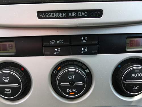

Hallo ,
OK Sorry,
Also ,die gane Gebläse Einheit funktioniert nicht. Beim Bedienteil geht die Beleuchtung wo die Temperratur steht leuchtet
nicht. Alles andere Funktioniert (Leuchtet). Gebläse balken bewegt sich auch.

Es könnte auch das Bedienteil an sich sein…. Dies fungiert als Steuergerät.. wenn das nen Treffer hat, geht auch nix mehr…. Geht irgendwas vom Bedienteil???
Genau das Bedienteil der 1 Generation gehen auch gerne mal kaputt
Hallo Frank Passat,
Bedienteil funktionert ausser die Beleuchtung von der Gradanzeige.
Es funktioniert : alle 4tasten umluft ,fussraum usw. Drehregler Temperatur links und rechts. Drehregler mitte Balken, tasten heizung frontscheibe und heckscheibe und dual

Das Stg ist das Bedienteil
Econ und Lüftungsdüse Kopf Taste gleichzeitig drücken
Hallo helter-skelter 1
Hab ich gemacht und da kommen komische Zeichen. Wenn ich die Tasten los lasse dann bleiben die komischen Zeichen.
Siehe Bilder.
