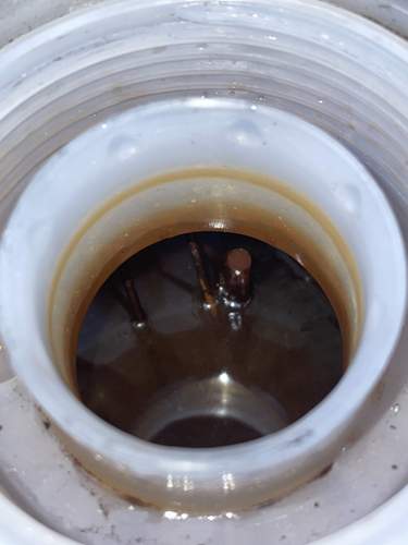

Guten Tag,
heute Morgen bin ich mit meinem Audi losgefahren, alles war so weit Top, Sitzheizung und Heizung waren an, dass es schön gemütlich im Auto ist. Nach ungefähr 45 min fahrt weg, merke ich auf einmal das es kälter in dem Auto wird. Die Lüfter stärke und die Temperatur habe ich nicht geändert, aber es kam auf einmal kalte Luft in das Auto. Als ob das Auto einfach die Umgebungstemperatur 1 zu 1 ins Auto pustet. 4 Std. später noch einmal probiert, immer noch kalte Luft... Kühlwasser Temp. liegt bei 90°.
Woran kann das liegen, dass auf einmal während der Fahrt die Heizung nicht mehr geht?
Weitere Infos:
- Vor ca. 1 1/2 Monaten wurde die Kühlwasserpumpe ausgetauscht, da sie Defekt war und deshalb der Motor nicht mehr gekühlt wurde.
- Letzten Freitag war ich auch wieder mit dem Auto unterwegs, nach ca. 30 min die Meldung bekommen "Kühlwasser Stand zu niedrig". Motorhaube aufgemacht, war es darin nass, Kühlwasser aufgefüllt und direkt zur nächsten Werkstatt gefahren. Dort wurde ein Drucktest gemacht, keine Auffälligkeiten. Laut Werkstatt möglicherweise der Deckel nicht mehr dicht oder nicht richtig darauf gewesen.
- Kühlwasser ist gelblich und riecht komisch. (Kenne mich nicht aus, ob das normal ist)
- Ich habe auch mal die Temperatur auf MIN gestellt um zu schauen ob er noch herrunter kühlt, ich kann aber nicht sagen ob er kühlt oder einfach nur die kalte aussen Temperatur nimmt. Sobald ich dann wieder auf HI stelle, sinkt die Menge der Luft auf gefühlt 15% bei voller Stärke.

Hey danke für deine Nachricht!
Ich weiß nicht ob sie bei dem Pumpen Wechsel das Kühlwasser gewechselt haben.
Ich hoffe das man es einigermaßen auf dem Bilder erkennen kann.
Es ist der Motor 2.0 TDI 150PS in dem Audi A3 (Facelift) Bj. 2017
Welche Kühlflüssigkeit drin ist, weiß ich nicht.
Dank!

Kühlflüssigkeit
Das sieht nicht gut aus, das sollte eigentlich Rosa / Pink sein und nicht braun.
Welche Werkstatt hat denn die Wasserpumpe ausgetauscht?
Ich vermute ich mal, dass das falsche Kühlmittel verwendet wurde.
Wahrscheinlich ist der Wärmetauscher verstopft und deswegen kommt keine warme Luft.

Eben, ich dachte mir auch schon das das Kühlmittel nicht gut aussieht. Es war in bei einem Volkswagen Zentrum/Audi.
Wechselt man bei einem Austausch von der Kühlwasserpumpe das komplette Kühlwasser?
Wenn ja, gäbe es die Möglichkeit das die Werkstatt für die Folge kosten aufkommen muss?

hi,
https://www.youtube.com/watch?v=vv-3LogEyBs
schau dir das video an ist auch nicht das einzige video wo er den wärmetauscher tauscht.
die TDI 2.0 haben Probleme damit soweit ich weis
und guck nach welche EA*** motor du hast.
und las das Kühlmittel direkt auf G12 tauschen falls es bei dir nicht drin ist .

@harderthanyou schrieb am 17. Oktober 2023 um 21:36:25 Uhr:
Wenn man es nicht beauftragt nein, weshalb auch. Da wird die Flüssigkeit ersetzt die beim Wechsel verloren gegangen ist. Und ein "einfacher" Wechsel ist eh nicht zu 100% möglich da immer genügend alte Flüssigkeit im System verbleibt. Genau genommen müsste man Spühlen und dann hat man dieses Kram mit neuer Kühlfüssigkeit gemischt. Und den Aufwand wollen vermutlich die wenigstens bei einen so schon teuren Wechsel der Wasserpumpe/Zahnriemen zahlen.
Nur mal als Beispiel wo mein Wärmetauscher dicht war. Fast die Hälfte der Kosten (wir reden da von 1500€) gingen für das Spühlen und Neubefüllen drauf. Also mit einem sau teuren Reiniger das System spühlen und entlüften, danach die Suppe raus und neue Suppe rein mit einem Zeug das den Reiniger neutralisieren soll und wieder entlüften, zum Abschluss das alles wieder raus und neues Kühlmittel rein mit wieder entlüften. Und das Kühlmittel sah danach auch nicht gerade wie neu aus weil vom Spühlen da immer noch genügend alte Suppe drin war.
