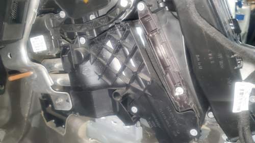

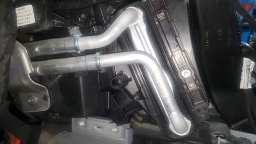

Ist der Wärmetauscher wirklich so einfach zu wechseln?? Habe schon gelesen das irgendwie Leitungen zerschnitten werden müssen, da er sonst ohne zerlegen des Amaturenbrettes nicht rauszubekommen ist?!
Nein. Die Leitungen werden abgeschraubt. Wenn du noch eine Woche wartest mache ich dir Bilder von dem B7, den ich gerade zerlege.

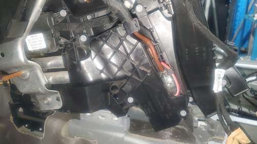

Komme erst am Wochenende zum Auslesen…. Das mit den Bildern wäre vom feinsten:-) da bin ich wahrscheinlich nicht der einzige den das interessiert!!
Fußraumabdeckung unter dem Armaturenbrett ab. linke Verkleidung Mittelkonsole ab mit TX20. Stecker vom Zuheizer ab. Dann die Abdeckung vom Wärmetauscher mit 3 Schrauben 5,5mm Sechskant oder TX15. Die 2 Rohre lösen und runter schieben. Dann kann man den Wärmetauscher raus ziehen.
vorher natürlich im Motorraum abklemmen und durchblasen (Kühlmittel raus blasen mit Druckluft). Die Schläuche kann man mit Schlauchklemmen verschließen damit nicht das ganze Kühlmittel raus läuft.
Das schlimmste sind die 2 Rohre zu lösen. Die klemmen ganz schön.

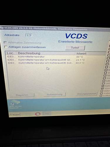

Hallo, ich fahre einen Passat b7 aus 2012 mit dem CFGB Motor und habe seit dem Wechsel des Zahnriemens wegen undichter Wasserpumpe das problem, dass die Heizung nicht mehr warm wird. Aus dem Luftausströmer links Fahrerseite kommt warme Luft aus den übrigen kalte. Die Stellklappen/Motoren wurden mit VCDS geprüft und sind in Ordnung. Weitere Fehler Einträge sind keine vorhanden.
Komisch finde ich nur das er seine 90 grad im Kombi erreicht und konstant hält allerdings bleiben beide Schläuche am Kühler oben und unten sowie der vom Thermostat lauwarm bis kalt.
