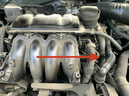

Moin, ich hab seit heute auch das Problem, dass die Heizung nicht funktioniert. Beim öffnen der Motorhaube ist mir aufgefallen, dass ein Schlauch durchgerissen ist. Hab mal ein Bild angehängt. Kann das damit zu tun haben? Oktavia 1,6 Bj 2001.
Nein, das kann nicht die Ursache sein. Der durchgegammelte Schlauch ist die Kurbelgehäuseentlüftung, also das System, das die Verbrennungsgase, die neben den Kolbenringen her in den Raum der Kurbelwelle strömen, über das Ansaugsystem wieder der Verbrennung zuzuführen. Mein erster war nach 160 tkm durch, der zweite (VW-Ersatzteil Golf) hält bis heute (380 tkm). Vermutlich riechst Du im Innenraum, insbesondere, wenn Du z. B. mit laufendem Motor vor einer Ampel steht, Abgase!?

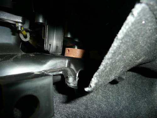

Du hast einen 1,6 l mit 75 kw / 102 PS, Motor BFQ? Sieht ganz so aus wie meiner. Ich hatte das Problem vor Jahren auch. Ursache war, dass in dem Luftverteilerkasten im Innenraum die Achse der Klappe, die die Luftzufuhr, also die Umschaltung zwischen warm und kalt regelt, nach unten heraus gefallen war. Ursache sind zwei kleine Nasen an der Achse, die einfach abgebrochen / abgefallen waren. Leider gibt es die nicht als einzelnes Ersatzteil. Abhilfe habe ich dadurch geschaffen, dass ich ein Stück Holz mit einer Bohrung zwischen diese Achse und den Nadelfilzboden geschoben habe. Der hält jetzt die Achse in der oberen Stellung. Und ich hatte das Glück, dass ich einen (alten) KFZ-Meister fand, der die Steuerklappe in den Schlitz der Achse "eingefädelt" hat.

Ich bin mit meinem Octavia über 100 tkm mit defektem Thermostat gefahren, warm wurde der immer (irgendwann). Dazu kam bei mir, dass der Verdampfer (Autogas LPG) im Primärkreislauf auch noch Wärme verbrauchte. Er wurde zwar langsam warm, auch bei sehr zurückhaltender Fahrweise, aber er wurde! Spätestens dann, wenn das Wasser in beiden Kreisläufen ausreichend warm war. Das hatte auch nichts mit dem Lüfterkasten zu tun, der Fehler tauchte später auf. Ich hänge mal ein Bild von der damals gefundenen und jetzt noch funktionierenden Lösung an.
