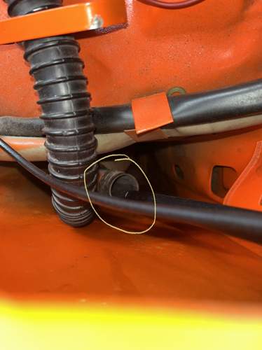

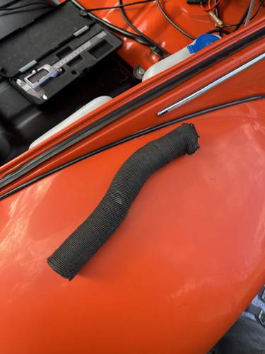

Geht es um das kurze Stück Pappschlauch (ca. 3 cm Durchmesser) wie auf dem ersten Foto? Das habe ich „von unten“ rausgefischt, als ich versucht habe zu verstehen, warum bei mir auf die Windschutzscheibe nicht ankommt. Der steckte, nicht ganz richtig aufgesetzt, auf so einem Rohr tief drin (2. Foto). Mit ist es durch die Enge dort nicht gelungen, das Stück Rohr richtig aufzusetzen.
So wie ich das sehe, gibt es da unten links und rechts ein Y-Rohr. Von einem der Abzweigungen geht jeweils eben dieses Pappschlauch zum Luftaustritt an der Scheibe. Die anderen Abzweigungen sind aber mit einem Plastikschlauch quer durch den ganzen Kofferraum verbunden - kann hier im Video sehen:

Hochinteressant und hab ich in der Art noch nie gesehen.
Wenn Du da in der Mitte der WSS eine Luftaustrittsdüse hast, gehört jedenfalls ein Lüfterkasten rein. Der Querschlauch dient nun einzig dem Zweck, daß nicht der Kofferraum, sondern eben der Innenraum beheizt wird...

Ich bin mir nicht ganz sicher wie kurz oder lang der Pappschlauch ist. Aber ich spreche von denen die in den A-Säulen ganz unten auf dem Warmluftkanal aufgesteckt sind. Gefühlt müssten das gut 50cm sein. Aber wie gesagt, die Ecke ist noch eigentlich uninspiriert. Schaun ma mal ;-)
Dankeschön für die Bestätigung der Schwierigkeit des Aufsteckens. Das ist wirklich unglücklich gelöst dort.
Naja - die Verbindung wird im Rahmen der "Hochzeit" hergestellt - null Problemo.
Und wie gesagt - normalerweise kann das auch jahrzehntelang gut bleiben.
Komm bloß nicht auf die Idee, das Ding rein auf Verdacht hin abzuziehen. Ihn unversehrt in einem Stück runterzukriegen ist nahezu unmöglich und dann beginnt der Spaß erst richtig. Ungefähr so, wie Getriebeöl ablassen und danach die Einfüllschraube nicht aufkriegen. :D
Da ist es fast "einfacher", einen neuen Schlauch auf einen intakten Stutzen aufzustecken...

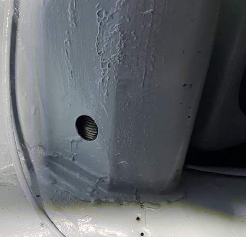

ich muss nochmals auf den dubiosen Pappschlauch in der A-Säule zurückkommen. Scheinbar ist das mein Lieblingsthema. Nachdem mir von mehreren Seiten dringlichst geraten wurde den nicht anzufassen, halte ich mich natürlich daran. Aaaaber ;) ein Verständnisproblem kam mir die Tage.
Mein Käfer hat (leider) ein Schiebedach. Wenn ich richtig weiß, enden die vorderen Ablaufschläuche in den A-Säulen auf halbem Weg nach unten (großer Dank an VW, diese nicht bis nach draußen unter den Wagen gelegt zu haben).
In den A-Säulen kurz vor dem Zusammentreffen mit den „Schwellern“, befindet sich bei meinem MJ 69 jeweils ein unverschlossenes Loch im Durchmesser eines 2 Markstücks in Richtung Fußraum. Gehört das unverschlossen? Kann dadurch nicht ein wenig Regenwasser via Schiebedach und Ablaufschläuche in den Fußraum gelangen?

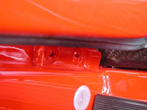

Du meinst das da?
Das KTL braucht beim Lackieren einen Abfluss, es sind ja Kubikmeter Tauchlack in der Karosse und das Zeug muss schnell da raus.
Und hinter dem Stopsel ist auch manchmal noch eine Schraube für's Scharnier...
Und ausserdem kann man es sehr gut für die Hohlraumversiegelung nutzen. FluidFilm rein bis es unten tropft...

Ich meine tatsächlich ein Loch das hinter diesem auf deinem Foto liegt. Also praktisch auf der anderen Seite der Säule aber auf gleicher Höhe. Ich mache am besten nachher mal ein Foto nach Feierabend.
Ich habe letztes Wochenende über alle Löcher einmal die große FluidFilm-Keule geschwungen. Also alle im Schweller, bis auf den Warmluftauslass im Fußraum (das Warmluftrohr hat es zwar auch nötig, aber vermute mal da ist FF nicht die beste Wahl zwecks Geruch?) und bis auf das fragliche Loch durch das ich den Pappschlauch in der A-Säule sehe.

Es fand sich doch noch ein Foto bevor das ganz neu gemacht wurde. Ich meine diese „Loch“. Stopfen rein oder zur Belüftung frei lassen?
Danke vorab!!
