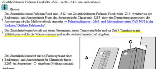

Hi leute sagst mal könnt ihr mir helfen.
Will diesen Fehler weg haben was könnte defekt sein?
00065 004
Heizelement im Fußraum hinten links-Z42
kein Signal/ Kommunikation
"Das Zusatzheizelement besteht aus einem Steuergerät, einem Temperaturfühler und zur Zeit 4 Transistoren mit Kühlkörpern welche die Wärme erzeugen und an die vorbeiströmende Luft abgeben."
Da die Transistoren wohl die anfälligsten Teile sind , werde ich mir die als erstes vornehmen und mal prüfen, soweit möglich. Bei dem Steuergerät und dem Thermoelement könnte das allerdings etwas schwieriger werden...na mal schauen, kaputt machen kann man ja eh nix mehr wenns schon defekt ist.
hast du für das Zitat in Gänsefüßchen eine Quelle?
Transistoren sind nur Schalter und wandeln keine elektrische Energie in Wärme um, es sei denn man überlastet sie.
Zusatzheizungen in KFZ sind meistens Kaltleiter (ohmsche Widerstände, deren Widerstand mit steigender Temperatur zunimmt), die über einen Transistor geschaltet werden.
Hier nun final die Quelle für die Aussage:
Audi hat es damit wieder mal bewiesen: "Vorsprung durch Technik" und hat das unmögliche möglich gemacht, was ja eigentlich Toyota vorbehalten war 😁

Zusatzheizelement-fussraum-z42-und-z43re
Kann mir bitte jemand die Teilenummer für das heizelement geben?
Meine beiden Zuheizer sind auch defekt.
Vom technischen Aspekt gesehen eine totale Fehlkonstruktion. Besser wäre es gewesen, die MOSFETs im Sättigungsbereich zu betreiben und über ein sauberes PWM Signal Lastwiderstände zu schalten, anstatt die MOSFETs selbst als Heizelement zu missbrauchen. Aber so ist das nun mal... 🙂
Und wenn die Teile nicht eingegossen wären könnte man auch reparieren!
4E0819013A links
4E0819014A rechts
