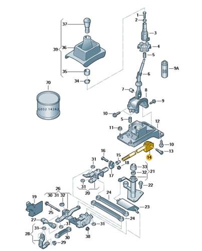

Hallo liebe Community,
weil seit über einem Jahr beim Golf IV (2001, Benziner, 1.4, 16V, 75 PS, 1J1, AXP) nur der 1. Gang manches Mal schwer reinging, wendete ich einen Ratschlag eines Bekannten an, indem der Schaltknauf nach rechts geknallt wird. Dadurch ging der Gang auch wieder besser rein. Gestern wollte ich bei stehendem Fahrzeug den besagten Gang einlegen. Doch es spießte sich gewaltig, sodass ich die Schaltung ordentlich nach rechts hämmerte. Wie ich wieder losfahren wollte, musste ich feststellen, dass es wohl nicht ohne Folgen blieb. Die Gangschaltung ist irrsinnig leichtgängig und gerade bei der Bewegung von einer zu anderen Richtung hört man ein Klackern. Rückwärtsgang konnte man nicht einlegen und es scheint, als sich würde das Fahrzeug nur in einem Gang nach vorne bewegen können.
Heute habe ich den Pannendienst zu Hilfe geholt und der hat gemeint, dass die Verbindung Seilzug (laut VW eigentlich Zugstange) und dem Getriebe abgebrochen ist. Im Motorraum hat man ganz unten gesehen, dass sowas wie eine Platte auf das darüberliegende Gestänge nach oben geschlagen hat, wenn man den Schalthebel hin und her bewegt hat.
Eigentlich kann man das Fahrzeug noch akzeptabel in Bewegung setzen. Es fühlt sich an, als ob nur noch ein Gang funktionieren würde. Schaltet man rauf oder runter, merkt man nicht wirklich einen Unterschied. Beim Losfahren fühlt es sich an wie im 2., beim Weiterfahren wie im 3. oder 4. Welcher Gang könnte in so einem Fall nun drin sein?
Momentan steht das Fahrzeug in einer privaten Werkstatt. Aber was ist da nun genau gebrochen und kann das leicht selbst irgendwie behoben werden? Oder musste da etwas ersetzt werden und welches VW-Teil wäre dabei zu bestellen? Was kostet es circa und wie lange kann die Arbeitszeit dauern?
Und wie behebt man das Problem, dass der erste Gang manchmal schwer reingeht, ohne dann jedes Mal ein Gestänge auf ihre Zerreißprobe stellen zu müssen?

Sollte man halt das Verbindungsstück wieder einhängen, oder wenn gebrochen ersetzen.
Normal steht das Getriebe im Leerlauf zwischen dem dritten und vierten Gang. Fehlt die Stange um R, 1,2, 5 durch die rechts links Bewegung des Schalthebel einzulegen, geht normal noch der 3. Und 4. Gang.
Meist hilft schmieren, Teile mit Spiel ersetzen, einstellen, Aufhängungslager von Motor und Getriebe überprüfen.
Dass etwas ausgehakelt sein könnte, meinte der Pannendienst zuerst aus der Ferne auch. Vor Ort stellte er fest, dass das Verbindungsstück gebrochen ist. Ich habe von VW eine Explosionszeichnung bekommen, weil ich das Teil nicht so beschreiben konnte. Kenne mich da aber nicht aus. Hat wer von Euch eine Vorstellung, um welches Teil es geht? Und muss da was Gröberes ausgetauscht werden oder reicht da eine kleine Komponente?
Explosionszeichnung

Du kannst beschreiben wie du willst, deine Aussage ist "Ich sehe da nichts", also wie um Himmels Willen soll dir jemand außer einer Werkstatt helfen? Fahr in eine Werkstatt und fertig.
Fotos helfen manchmal auch!
