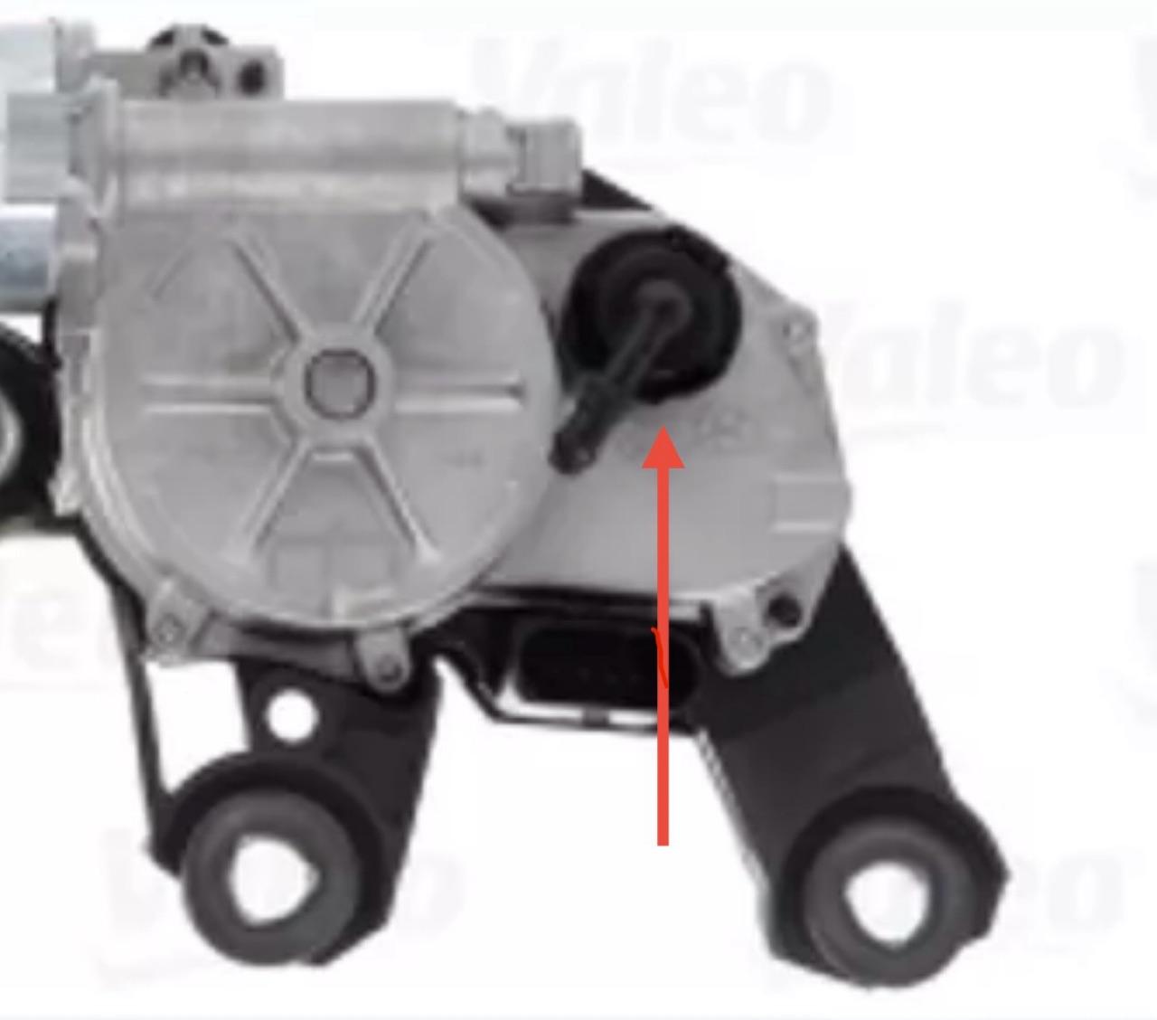

Seit ca. 3 Wochen tut es die Spritzanlage am Heckwischer nicht mehr, habe mit einer dünnen Nadel mal eben die beiden Düsen frei gemacht, obwohl da nichts drin war...kommt einfach kein Wasser.
Vorne funktioniert alles einwandfrei?
Ob die Pumpe hinten defekt ist, das Auto ist noch in der Garantie.
Hat jemand das gleich Problem ?
In der Suchfunktion habe ich nichts gefunden.
Gruß chilo2

Versuche mal mit einer dünnen Nadel die zwei Düsen im Heckwischer zu säubern. Manchmal sind diese verstopft, gerade jetzt im Winter. Hat bei mir geholfen.

Habe ich auch vor 2 Tagen gemacht, bei mir kam überhaupt nichts mehr raus. Du kannst die Kunststoff Abdeckung mit etwas Gefühl abziehen. Dann die Düse runter nehmen, die ist nur drauf gesteckt. Wie schon geschrieben mir der Nadel reinigen und mal durchpusten, hat bei mir geholfen.

mir ist heute auch aufgefallen das bei mir kein Wasser raus kommt.
Ich habe den Wischwassertank bis zum Maximum aufgefüllt um zu sehen ob die Pumpe etwas fördert, aber der Füllstand wird nicht weniger, wenn ich die Heckscheibe reinigen will.
Wenn ich die Frontscheiben säubern will funktioniert alles problemlos, daher denke ich es ist ein Ventil?
Habt ihr eine Idee wo ich anfangen kann?
Ich habe es schon ohne Düse versucht, aber es kommt nichts raus.
Vielen Dank im Voraus.
Die Pumpe macht Geräusche wenn sie angesteuert wird?
Wird die Rückfahrkamera gereinigt? Falls nicht, würde ich die Abdeckung vom Kofferraumdeckel abmachen und nachschauen, ob der Schlauch im Gelenk vom Kofferraum geknickt ist. Wenn dort alles in Ordnung ist, kann man den Dachhimmel abmachen und die Leitung überprüfen.
Auch mal schauen, ob kein Wasser am innen am Kofferraumdeckel ist. Es kann auch sein, dass die Leitung im Motor durchrostet ist und das Wasser in den Schalter läuft. Das war bei mir jetzt der Fall. Gut Auto war schon 7 Jahre alt, da kann sowas schon mal durchrosten. Kosten neu bei Audi für Motor und Schalter ca. 600€.

Der Motor kostet gebraucht 70€, für was soll man da 600€ ausgeben?

Ja, die Pumpe macht Geräusche, sie fördert aber nichts, da der Wasserstand auch nicht sinkt, also gehe ich nicht davon aus, dass etwas in das Fahrzeug ausläuft, sonst würde sich ja der Wasserstand verändern.
Ich habe keine Rückfahrkamera. Ich werde das mit den Knick mal prüfen.
@Amokoli Welchen Motor und Schalter meinen Sie?
Motor Heckwischer und Schalter für Kofferraum schließen
