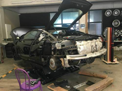

Ich spiele mit dem Gedanken meinen R8 auf die Heckstoßstange vom R8 Facelift umzubauen.
Kann mir jemand sagen was ich dafür alles benötige?
- hat die Heckstoßstange die selben Halterungen?
Liebe Grüße
Daniel
Ja Bricht bestimmt das ganze Auto aus einander wenn du die Ecke bearbeitest 😁 Solltest das teil nachtürlich nicht durchschneiden sondern nur die Ecken mit der Halterung Bearbeiten
im r8-meeting Forum hat jemand mit Bildern umgebaut, da siehst du was du genau ändern musst.

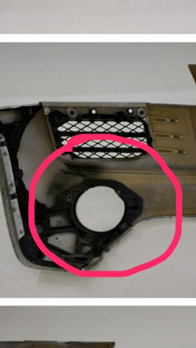

Guten Tag allerseits!

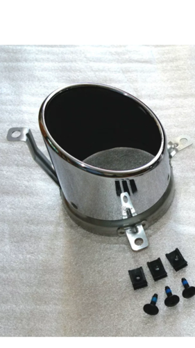

Ich bin grade dabei mein Heck auf Facelift umzubauen. Jetzt habe ich feststellen müssen , dass an dem Facelift Heck eine Halterung für die blenden fehlt.
In der Faceliftstange sind links und rechts so stoßstangenverstarkungen drin. Die haben auch Löcher an den Stellen wo die blenden montiert werden. Aber die blenden sind total anders aufgebaut( sind aber runde Facelift Rohre ) ich denke da fehlt ein extra halter( oder drei pro Endrohr ?! - weil das Endrohr drei Halterungen jeweils hat)
Kann mir da jemand aushelfen damit ich die teile bestellen kann?

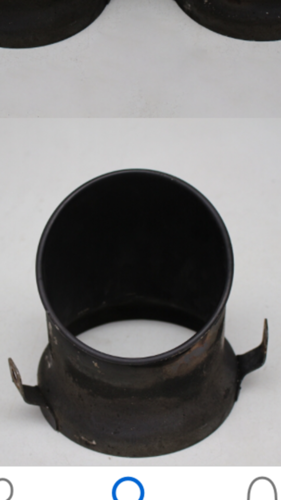

Meinst du den Halter,siehe Bild
Img-6324
Welche Blenden Variante hast du,Bild1 oder 2?
Die von Bild 2 sind Blenden vom GT und da ist die Befestigung eine andere an der Stoßstange.

Nimm dir einfach ein paar Alu-Blechstreifen und bieg dir eigene Halteärmchen.
Die Blende muss ja lediglich in Position gehalten werden.

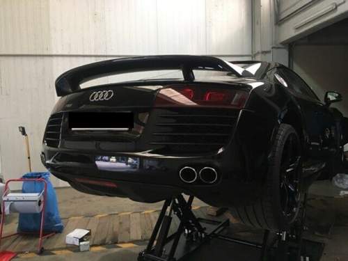

Hab mir jetzt die passenden blenden einfach gekauft. Ich zeig euch dann mal
Die Tage Bilder wie sich der Umbau gestalten ließ. Ich mache mir nur noch sorgen um den ESD. Der passt ja nicht so ganz ..... ich hab noch keinen blassen Schimmer wie ich das zurecht biegen werde.
Auspuffrohre werden dann so in der Blende stehen.

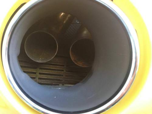

Hab mal losgelegt so ganz langsam ....
Img-1862
Img-1872
So kannst du es natürlich auf keine Fall lassen.
Da bläst ja jede Menge heißer Abgas in die Kunststoffstossstange.
Bzw ist sie gar nicht montierbar, weil das Endrohrblende ja etwas mit dem echten Endrohr überlappen soll.
Quasi ineinander gesteckt mit nem Zentimeter Spiel rundum.
