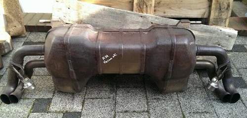

@1990Toyo schrieb am 19. August 2017 um 15:51:44 Uhr:
Nimm zwei dicke flachbleche.
In eines schneidest du zwei gewinde. In das andere zwei durchgangslöcher.
Dann steckst du zwei schrauben durch, mutter hinten drauf, links und rechts an die rohre dran. Ein metallstück zwischen die endrohre und zieh mit ner ratsche die schrauben gleichmäßig an. Dann verbiegst du die endrohre wie bei dem fl serie.
Ich muss hier nochmal einhaken....hast du das so mal wie beschrieben gemacht ? Ein Kollege sagte mir grade, dass es eventuell dazu führen kann dass eins der Rohre oben dann am endtopf reißt? Ich kann es mir zwar vorstellen , gibt denn das Material so schnell nach ?
Ich selbst fahr vfl. Gefällt mir besser. War aber nur ne idee von mir. Könntest se vllt mitm bunsenbrenner heiß machen dann reißts nicht so schnell.
alles nur Bastelei
Das wird nix, schaue mir das aber gerne hier an, Tüte Popkorn habe ich schon.
Effektiv geht nix über Abflexen und Rohrenden neu verlegen.
Tom
@speedrs4 schrieb am 26. August 2017 um 15:38:32 Uhr:
alles nur Bastelei
Tom
Genau so schaut das auch leider aus. Projekt verlängert sich jetzt um ein paar Tage. Die rohre müssen ab. Ich hab schon zu oft verbrannte heckstoßstangen gesehen. Am Montag wird das erledigt. Und dann wird das mal eben neu gemacht. Das was ich heute versucht habe funktioniert absolut alles nicht. Die rohre lassen sich nur mit massivem Aufwand verformen, dabei ist aber die Gefahr auch gegeben, dass da so eine Spannung oben entsteht , dass es wirklich reißt.

Gibts nicht vom Facelift für paar hundert Euro ne originalabgasanlage? Dann hast keinen Stress.
Doch hab ich sogar .... aber meine Abgasanlage ist sehr aufwendig umgebaut. Ich will die behalten. Deswegen ist das momentan absolut keine Option für mich gewesen .
Hab bereits die fehlenden Teile ausfindig machen können. Ich denke Dienstag ist es endlich fertig. Doch ein wenig mehr Aufwand als gedacht, wenn man alles so Original wie möglich haben will. Ich habe auch den Träger getauscht.
Hi
Wenn es scheitert, weist ja wo du eine FL AGA mit geänderten Sound her bekommst 😁
Ist zwar eine vom V10, aber das lässt sich ruckzuck passig für den V8 ändern 😉
Eine V8 Capristo 4 Klappen Multisound wäre auch noch verfügbar 😎
Tom

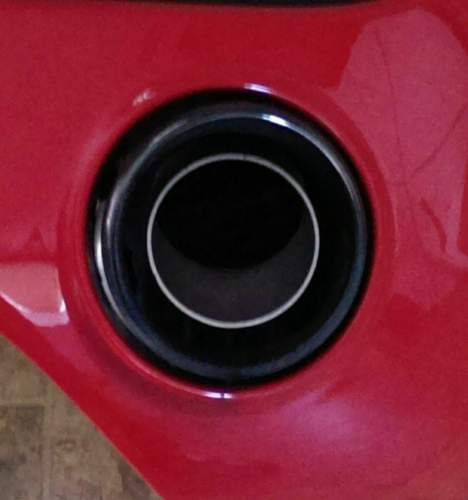

Und was richtig fett daher kommt ist ein 90mm Abgasanlagenendrohr in einer FL Stossstange mit dem 110mm Blenden, Männermäßig !
Tom

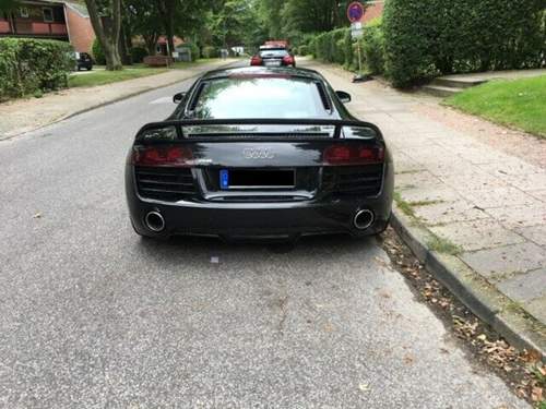

Bin soweit fertig ...
Aber nicht ganz zufrieden ehrkich gesagt. Durch das neue Heck wirkt das Fahrzeug viel breiter. Und meine serienmäßigen Räder sehen jetzt total verloren aus.
Was kann ich hinten an spurplatten fahren ohne dass es das Fahrverhalten zu stark beeinflusst ? Damals beim Kauf waren 50 mm auf der Achse hinten montiert. Das hat fürchterlich gewackelt ab 220 kmh
Img-2112
Haha ich fahr 64er auf der hinterachse und da wackelt nichts ^^
Kommt auf Felgen ET und Breite an. Miss halt aus.
64 er ?! Also links und rechts jeweils 32 mm auf einem Rad ?! Das passt bei mir niemals drunter. Mit 11x19 Zoll
mit nen Schmalspurreifen ala Conti ist das halt so 🙂😁
Tom
Mit Michelin haut das nicht hin. Da geht maximal 20 mm mit 295 er Bereifung
