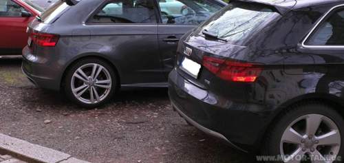

Habe nach meinen Unfall bei meinen 8V ohne S-Line Exterieur eine S-Line Heckstange montieren lassen.
Hier das Ergebniss.

Das heißt? Nur die Befestigung oder das ganze? Optisch sehe ich halt kein Unterschied zwischen den zwei Stoßstangen
Die ganze Form ist anders. Die Stoßstange ist bei Sline schon bulliger geformt und der Diffusor auch. Ich denke man sieht des auf dem Bild ganz gut.
Der hintere is mit Sline und der vordere ohne.

Was hat der Vordere dann für ein Diffusor? Sieht irgendwie komisch aus.
Des is der Diffusor von Finest Car Art. Hatte ich drauf bevor ich des S3 Heck verbaut habe.
@Punisher26 schrieb am 31. August 2015 um 11:40:54 Uhr:
Ist der Vodere dann deiner? Gibt es auch Bilder von hinten? Was kostet den der Difffusor?
Bilder sind in meinem Profil. Man muss aber sagen, dass der eingetragen werden muss wenn man es genau nimmt. Da kein Teilegutachten dabei ist sondern nur ein Materialgutachten wird es sehr schwer. Da ich es nicht geschafft hatte habe ich mich dann für den Umbau auf des Original Heck entschieden.
