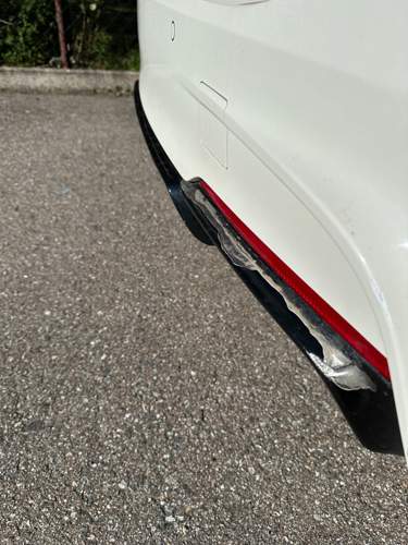

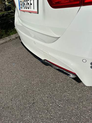

Leider blättert bei meinem 3er BMW hinten (siehe Foto) der Lack, Beschichtung was auch immer das ist ab. Ist die originale Heckstoßstange vom M Paket ab Werk
Wie bekommt man das am besten wieder so günstig wie möglich wieder schön?

sieht aus wie eine Schutzfolie?
@heb66 schrieb am 25. August 2025 um 17:59:03 Uhr:
darunter ist der lack eher rau und hat kaum eine farbe. für mich wirkt es so wie wenn sich eine schicht lack löst
sieht in der Tat eher aus wie eine Folie, bzw ein seltsamer Klarlack. Evtl ist es durch den Auspuff zu heiß geworden. So sieht es zumindest aus.
Also das einfachste ist es, den dunklen Teil selber demontieren und die Oberfläche entfernen (Lack, Folie, was auch immer). Ggf. den Schwarzen Lack neu machen und dann Klarlack drüber.
Oder sich den Einsatz gebraucht zu holen.
Oder die sich lösende Schicht entfernen und so weiterfahren...
