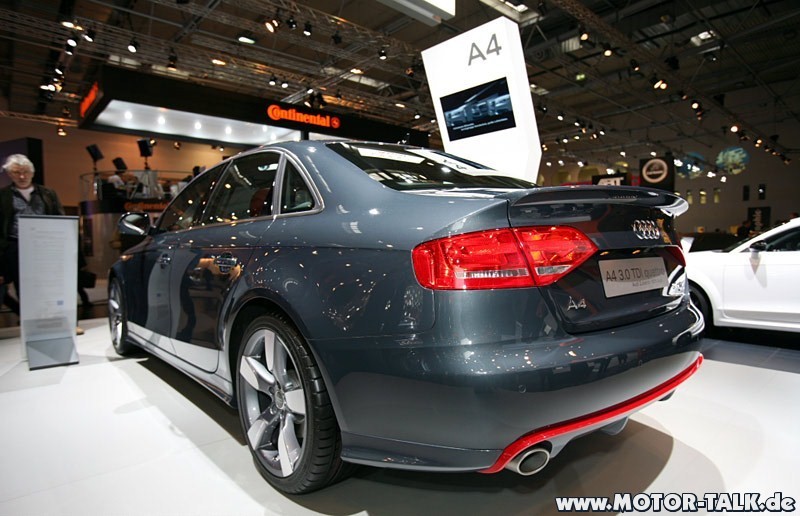

Original geschrieben von Dietmar F.
Hier ist doch eine Abildung von dem Teil.
würde mich mal freuen, wenns davon eine abbildung von hinten geben würde .. und nicht nur immer von schräg von der seite
Okay ->
klick
. Ist allerdings auch nur von der Limo.
ist aber leider das alte a4 modell
und hier sieht das teil auch ein wenig anders aus, also auf der zubehörseite von audi ... wo der heckdiffusor mit blade auch auf einem a5 dargestellt wird
http://www.motor-talk.de/.../Attachment.html?attachmentId=498553
Uups - jetzt wo Du es schreibst, fällt es mir auch wie Schuppen von den Augen. 😉
jetzt fällt mir gerade noch was auf auf dem foto:
das teil zwischen dem blade links und dem hintern linken reifen ... sieht irgendwie anders aus als auf einem "normalen" a4.
wird hier der seitenschweller fortgesetzt, oder ist das teil des heckdiffusors ??

naja, wie schon gesagt ... der abgebildete diffusor wird ja auf einem a5 dargestellt .. also bezweifle ich dass es sich wirklich um den für den a4 handelt ... glaub nämlich nicht das a4 und a5 am heck gleich sind
