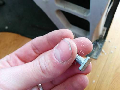

Aber als es dann daran ging, die Heckschürze zu entfernen, stieß ich auf ein Hindernis... Die Bolzen, mit denen die Schürze seitlich im Radkasten gehalten wird, drehen sich auf beiden Seiten mit. Ich bekomme die Muttern also nicht ab. Natürlich trat das Problem erst nach ein paar Windungen auf, die Schürze ist also jetzt auf einer Seite locker. Auf der anderen hab ich dann sofort aufgegeben, als ich sah, der Bolzen dreht auch mit...
Die große Frage also: Was tun? Ich habe alles mögliche versucht, aber mit gegenhalten mittels Wasserpumpenzange ist nichts zu wollen, der Bolzen dreht trotzdem.

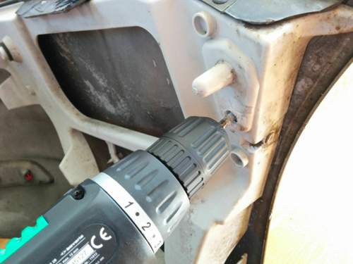

Zunächst mal musste ja der Bolzen raus, was sich als gar nicht so einfach erwies. Ich habe einen Akkuschrauber genommen, den Bolzen eingespannt und dann nach hinten gedrückt. Nach einer halben Ewigkeit hatte sich der Vierkant endlich durch den Kunststoff gefressen und man konnte ihm rausnehmen. (Nachdem was ich jetzt weiß, würde ich einfach gleich das Loch in die Seite schneiden, aber dazu gleich mehr.)

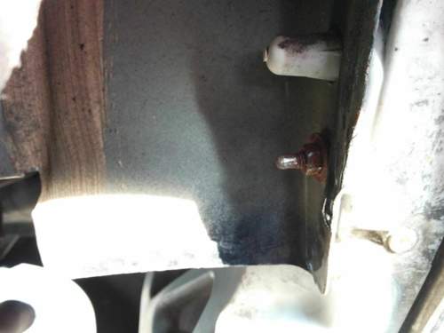

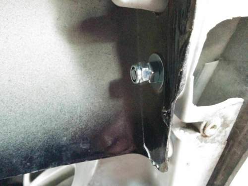

Als nächstes nahm ich einen 10er Bohrer und verschönerte das entstandene Loch. In dieses Loch schob ich eine M6x25 Schraube mit 17er Beilagscheibe und zwei M6 Muttern (siehe Bild).
Um von innen gegenhalten zu können, Schnitt ich den weißen Träger an der Stelle, wo jetzt die Schraube war, großzügig mit einem Cutter aus (und das hätte ich auch zum Entfernen des Bolzens machen können). Das Schneiden geht überraschend einfach und der Kunststoff reißt gnädigerweise auch nicht.
Da die Beilagscheibe nicht auf Anhieb plan auflag, schnitt ich hier noch so lange Material weg, bis die Scheibe plan auflag und die vordere Mutter etwa plan mit dem Träger war (siehe auch hier wieder Bild).
Zuguterletzt habe ich mein Schraubenkonstrukt noch einmal herausgenommen und Reparaturknete über die Sechskantflächen der Muttern verteilt und damit wieder eingesetzt.

Bolzen im Akkuschrauber eingespannt
Bolzen raus
Mein neuer Bolzen

Achja, hier noch ein Foto der Bolzen...
