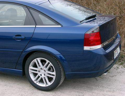

Ich habe im Forum ein Bild entdeckt, dass müsste er sein.
http://www.motor-talk.de/.../Attachment.html?attachmentId=135636
Danke dir, werde mal zusehen dass ich mir einen neuen zulege, ist grauenhaft dieser wischer^^
http://www.motor-talk.de/.../Attachment.html?attachmentId=135636Dein Attachment ist der überarbeitete Heckscheibenwischer vom FL.

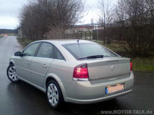

Ich habe jetzt ein Bild von meinem GTS Heckwischer
Schön, ein GTS mit der Spiegelleiste von Schelper, damit das Wasser nicht in den Kofferraum fließt. Ich habe auch diese Leiste drauf und sie gefällt mir noch immer.

Genau, die hat Schelper sogar für mich besorgt, weil es bei uns kein Hornbach gab.
