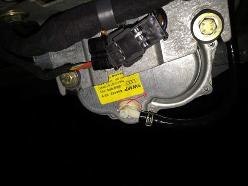

Ich hatte gestern einen erneuten erfolglosen Reparaturversuch der Wischwasserdüse hinten. (Teile aus dem Audi Rep. Kit) Altes weißes Rohr raus, Reste der Spritzdüse raus. Versucht die neue Weiße Düse einzuführen, bis zur Hälfte ging es, weiter nicht. Also Rostlöser rein. Und verdammt viel Rost rausgeholt. Siehe da weiße Düse ließ sich einstecken. Also schwarze Düse von oben eingeführt, muss ja genau hoch in die Mitte zeigen.
Testlauf, Düse dreht sich immernoch mit und spritz über mein Auto hinaus.
Zudem habe ich im Anhang ein Bild gemacht, das das markierte Weiße Teil zeigt in das das weiße Röhrchen geschoben wird. Leider sind da die Nasen nicht mehr richtig vorhanden so das die Weiße Düse sich einfach mitdreht.
Gibt es das weiße Teil in das die Weiße Düse eingesteckt wird extra?
Was könnte ich falsch gemacht haben?

Wenn sich das immer noch mitdreht, dann ist vermutlich noch zu viel Gammel in der Hohlwelle. Hilft nix, der Schmodder muß erst raus, dann dreht sich das weiße Rohr auch nicht mehr mit

Aber wie bekomme ich den noch weiter raus? Bzw. richtig? Wäre kurz davor den Motor zuverkaufen und auf einen Hechscheibenwischer zu verzichten mit entsprechender Abdeckung des Lochs vorrausgesetzt.
Gibt es sowas?
Pfeifenreiniger, Drahtbürste, passender Bohrer....
Nicht aufgeben, bist kurz vorm Ziel. Blindstopfen geht natürlich auch immer..

Nur habe ich das Problem wie man auf dem Foto vom 01.04.15 rot eingekreist sieht, das bei mir das Weiße in das das weiße Röhrchen gesteckt ist, abgenüddelt ist und die Weiße Düse darin nicht mehr arritiert werden kann. Kann man das einfach kleben oder muss doch ein neuer Motor her?
Was darf sich drehen und was nicht?
Auch muss ich die weiße Düse in einem komischen Winkel drehen, damit die Spritzdüse oben überhaupt in die Mitte nach oben zeigen kann und die Einführung der weißen zu der schwarzen Spritzdüse passt.
Ich danke dir!
Moin,
der Düsenkopf sollte sich eigentlich problemlos im weißen Rohr drehen lassen. Wenn das unten nicht mehr richtig 'arretiert' werden kann sollte ein wenig Silikon, Dirko oder ähnliches helfen. Wichtig ist eigentlich nur, daß das Rohr quasi berührungsfrei in der Hohlwelle sitzt. Bei der Gelegenheit würd ich auch prüfen, ob der Motor noch leichtgängig dreht. Wenn da schon soviel korrodiert ist, erwischt es meist auch die Innenteile und der Wischer wird erst sehr langsam und irgendwann brennt der Motor durch. Ist alles zerlegbar und kann mit einfachen Mitteln wieder fitgemacht werden.. Neuen O-Ring auf der Wischerwelle zur Abdichtung nicht vergessen

hmmm... den O-Ring hab ich damals gegen einen passenden aus der Kramkiste ersetzt; eventuell Baumarkt oder Klempner. Das Silikon dient ja nur dazu, das weiße Rohr zu fixieren (aber halt nur ein wenig, im Falle eines Falles willst das ja wider ausbauen können)

Ich danke allen für die mega geilen Tipps!!! Gestern aufgebohrt und man glaubt nicht wa sda für Rost noch rauskam!!
Düse rein und fertig!!!
Hammer!!!:-)
Was noch zu erwähnen ist und sicher für alle interrssant, Das silberne Kügelchen an der Spritzdüse lässt sich komplett verstellen. Für alle die sich wundern warum das Wasser zu weit oder zu kurz spritzt.
