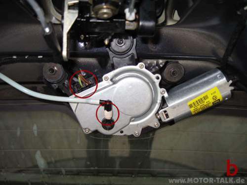

ich habe folgendes Problem mit meinem Heckscheibenwischer. (Golf IV)
Der Wischer an sich funktioniert einwandfrei, nur die Düse hat den Betrieb eingestellt und kein Wasser bei Betätigung des Heckscheibenwischers herausgespritzt.
Also habe ich ihn kurzerhand abmontiert und auseinander gebaut.
Der Heckscheibenwischermotor funktioniert noch super, was mich zudem noch gefreut hat, ich konnte weder Rost im Mechanikgehäuse noch irgendwo sonst an der Heckklappeninnenseite finden. :-)
Lediglich das innere Kupferröhrchen,wodurch das Scheibenwasser letztendlich zur Düse transportiert wird, war wie befürchtet, kaputt gegangen. (häufiges Problem!!!)
Mit ein paar Klicks durch das Internet und einer gut beschriebenen Anleitung zur do-it-yourself-Reperatur habe ich das kaputte Innenröhrchen durch eine Kugelschreibermiene ersetzt und alles gut verklebt wieder zusammengebaut.
Beim Wiedereinbau des kompletten Heckscheibenmotors gab es keinerlei Probleme und beim Ausprobieren, ob die Eigenkonstruktion standhält, war ich ebenfalls überrascht, endlich kam durch die Heckdüse wieder das erhoffte Wischwasser. Die Düse dreht nicht mit und der Heckscheibenwischer wischt ;-)
Aber irgendwas stimmt noch immer nicht!!!
Sobald ich den Hebel für den Heckscheibenwischer betätige, spritz der hinten zwar Wasser, aber vorne aus den Frontdüsen kommt ebenfalls Wischwasser gespritzt.
Dies führt zu einem deutlichen Druckabfall und die Heckdüse muss sich mit ein paar Tropfen Wischwasser zufrieden geben, von einem schönem Düsenstrahl kann hier nicht im geringsten die Rede sein.
Meine Fragen: Kennt jemand bereits dieses Problem? Welche möglichen Lösungsvorschläge gibt es?
Habe ich beim Wiedereinbau etwas übersehen? (Elektrik)
Anmerkung: beim betätigen der Frontscheibenwischer, spritzt hinten kein Wasser aus der Heckdüse!
Vielen Dank für eurer Hilfe

Hallo Freunde,
ich habe auch ein Problem mit dem Heckscheibenwischer (bestellt als neu bei ATP). Der alte hat den Geist aufgegeben. Nach Einbau des Neuen und eines Tests, die Ernüchterung. Aus dem Gehäuse des Wischermotors und zwar genau an der Stelle auf der der Wasserschlauch aufgesteckt wird läuft (spritzt) Wasser aus( unterhalb des Holmes sieht man 2 kleine Löcher,da. Unterhalb des kleinen Kreises). Wasser kommt aber auch aus der Düse. Das Teil ist neu! Kennt Ihr das Problem? Gibts da evtl ne Klammer zum Aufstecken (beim alten Teil war keine drauf)? Braucht man evtl. Dichtungsmittel?
Danke

hallo asasond : Leider braucht man hier einfach bessere Qualität. Hier scheint das Nachbauteil einfach nicht gut genug zu sein. Zusätzliches Abdichten ist normalerweise nicht notwendig. Ist halt so ne Sache mit den Toleranzen der Bauteile...gerade bei Nachbau...
