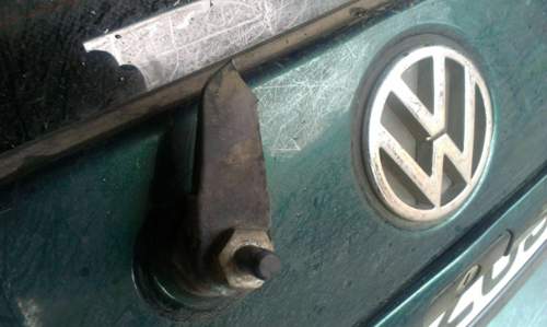

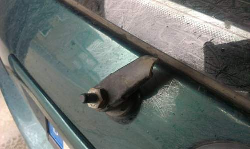

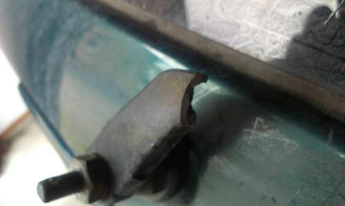

Als ich heute Mittag zu meinem Auto genagen bin, habe ich sehen müssen, dass mein Heckscheibenwischer scheinbar abgerissen ist. Ich habe ihn leider nicht mehr wiedergefunden.
Meine Frage ist jetzt, ob ich so etwas hier kaufen kann, oder ob da mehr kaputt ist:
http://www.ebay.de/.../251395693804?...
Ist der Preis hier auch ok oder so teuer? Muss da mehr repariert werden? Oder holt man so was lieber vom Schrottplatz?
Greetz
Maik

Holt mann/frau am besten beim Schrott!
Naja, aber ein neues Wischerblatt brauche in jedem Fall aus dem Fachhandel und das kostet ja auch shcon fast 10 Euro. Beim Schrott muss ich für den kompletten Heckwischer auh shcon 5 bis 10 Euro zahlen oder?
@maik.neumann schrieb am 31. März 2015 um 17:57:48 Uhr:
Ja da hast du Recht...das Angebot bei ebay ist Günstig...🙂
Reicht denn der Wischer da auf Ebay völlig aus, oder ost da an meinem Golf noch viel mehr kaputt gegangen PKGeorge? Kannst du das anhand der Fotos sicher beuteilen?
neuer arm reicht ... aber es kann auch die achse verbogen sein...
wisch mal dein stummel und schau ob er eiert!
wenn eiert, dann gebrauchten motor rein und gut.
