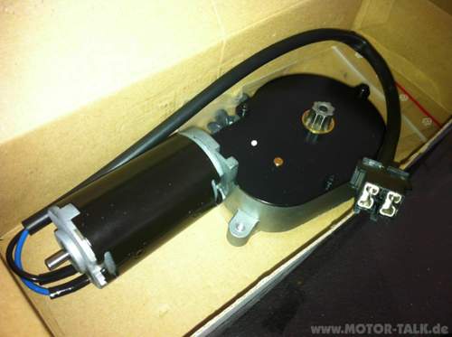

Da mein Motor blockiert ist,habe ich mich entschieden einen neuen Motor (4AO 959 733) zu kaufen. So habe ich für später auch noch Ersatzteile,wenn nötig,parat.
Am Zahnrad kann es nicht liegen,da es bereits vor einigen Jahren getauscht wurde.
Überraschend ist allerdings,daß die Aufnahme nun sternförmig ist. Ich hoffe,daß der Stecker passt.
Es gibt einen Kleinteilesatz ( 4DO 898 057),welcher wohl als eine Art Adapter dient. Diesen werde ich noch kaufen. Mal sehen was das ist.
Schön wäre es,wenn die Zahnräder untereinander zu tauschen sind. Dann verbaue ich das Stahlzahnrad im neuen Motor.
Weiß jemand etwas dazu?
Gruß Andreas
Motor/Antrieb f.el. Heckrollo
Die Zahnräder haben die gleichen Maße,aber das Stahlzahnrad kann nicht in das Gehäuse eines neuen Motors verbaut werden. Die Führungsbuchsen sind anders.
Es hilft also nur bei def. Motor den alten wieder zu beleben oder einen neuen an das alte Gehäuse zu montieren. Letzteres macht aber nur Sinn,wenn bereits das Stahlzahnrad verbaut wurde.
Der Stecker ist unverändert.

Passt leider nicht, an der neuen Ausfuehrung wurden die Getriebe geaendert.
Das Abtriebswellenzahnrad wurde auf Sintermetall und sternfoermige Nabenverzahnung umgestellt. Zahnradprofil hat sich geaendert.
Serieneinsatz: einfliessend 02/1996, zumindest bei den BMW Modellen, gleicher Hersteller wurde ja auch bei Audi und Mercedes vewendet.
Habe bis auf weiteres die Stahlzahnraeder in Ausfuehrung mit Sechskant aber Lager lieferbar, auch die Verstaerkungsbuchse, Bilder

Man kann auch den Deckel vom alten Motor nehmen,um sich die Buchse zu sparen.
Seit ich den neuen Motor mit dem St-Zahnrad im alten Gehäuse verbaut habe,wird das Rollo etwas tiefer in die Hutablage gezogen.
Vorher lag das Ende bündig auf/vor dem Schlitz. Nun verschwindet es beinah. Zum Glück liegen beide Eckstücke noch auf,sonst würde es verschwinden.
Es läßt sich nix feinjustieren. Im Prinzip gibt es nur eine Stellung,damit das Rollo vollständig aus-/einfährt.
Trotzdem stört es mich,weil ich bemerke,daß dort Spannung auf der Leiste vom Rollo ist.
Der Motor hat sehr viel Kraft und läuft zum Bedauern so lange,bis das STG abschaltet.

hier mal ein paar wichtige Ergänzungen zum Ausbau des Zahnrades:
- Position des Zahnrades auf dem Getriebe markieren
- 3 Deckelschrauben herausschrauben
- Mit einem 10er Ringschlüssel am Sechskant das Zahnrad leicht im Uhrzeigersinn drehen (ca 10 Grad, gegen die Federkraft). Damit wird der Gehäusedeckel vom Zahnrad entlastet. Jetzt den Deckel Vorsichtig nach oben aus dem Gehäuserahmen ziehen. Dabei das Zahnrad nach unten drücken, damit es nicht mit herausgezogen wird!!! Wenn der Deckel frei ist, kann man den Ringschlüssel abnehmen und den Deckel ganz entfernen.
- Ringschlüssel wieder wie oben ansetzen und Spannen. Nun das kleine Zahnrad entfernen, Vorsicht auf die kleine Achse, kann herausfallen.
- Ringschlüssel wieder spannen und die seitliche Madenschraube herausdrehen. Jetzt Feder mit dem Ringschlüssel entlasten, sind fast 120 Grad gegen den Uhrzeigersinn. Dabei auch hier wieder das Zahnrad nach unten drücken.
- Zahnrad entnehmen
Wenn man sich an diese Vorgehensweise hält, kann nichts wegfliegen, da der Druck auf das Zahnrad durch die Federspannung mit dem Ringschlüssel herausgenommen wird.
